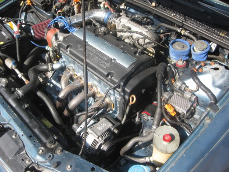

Dầu côn hay dầu thằng DOT3 hay DOT 4, dù là thương hiệu nào thì chắc chắn 100%, anh mà làm nó nhỏ giọt lên sơn thì sơn nó lột ra liền.
Anh cứ thử rồi sẽ biết liền hà!
Nên trong các clip video chỉ về sửa xe máy móc của tụi nước ngoài, đụng tới dầu côn hay dầu thắng nó tụi nó rất cẩn thận và lấy vải trùm lên ở 1 bên thân xe.
Và 1 điều dễ thấy nhất nữa là, ở vị trí bình dầu côn và thắng thì ở nước ngoài tụi nó hay lấy 1 cái dạng nỉ hay vãi (dạng người chơi thể thao hay đeo) để chùm lên nắp bình dầu thắng và côn, để khi dầu này bị xì ra ngoài thì không bị văng lung tung.
Hình minh họa......
