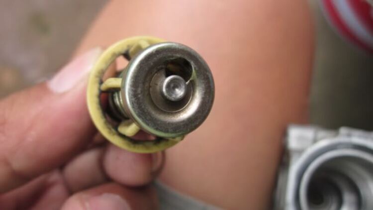

Và được ép bởi 1 cái lò so, và cài trong 1 cái nút có rãnh như vầy:

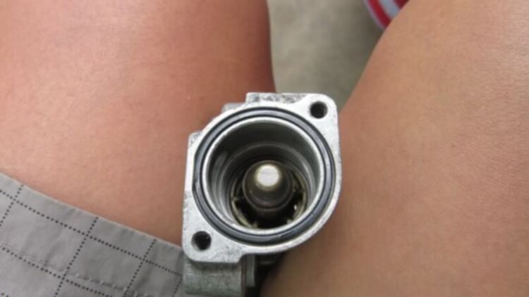

Đặt trong cái vỏ của bù ga sáng (Hình này em lắp trái pít tông bị ngược nhé, ):

Trái pitong nguoc la sao A Dũng, cái lò xo được bỏ vào cây ty sau đó úp phần nhựa trắng (pittong) rồi gắn long đền chặn là đúng sao ngược ha anh
Bác để ý kỹ giúp em, hình đầu là cái đầu dù của trái pitong lắp trong vòng nhựa là đúng, còn hình sau thì nó lắp ngược lại.
