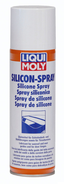

MỠ XỊT SILICON
SILICON SPRAY
Accord Club: Nơi của các "con nghiện" Accord
Tính năng:
Chứa 99% là dầu Silicon, là hợp chất tạo ra một lớp màng mỏng trong Suốt, bền và có thể bôi trơn, loại bỏ tiếng rít. Bảo vệ lâu dài và đem Lại độ bóng cho các bộ phận bằng chất dẻo, cao su, bên trong và bên Ngoài xe hơi, tránh hiện tượng dòn, chai cứng và phai màu. Chống tĩnh điện và bụi bặm.
Công dụng:
Bảo trì ron kiếng cửa xe và các vật dụng bên trong xe như miếng cản sốc, lưới bộ phận tản Nhiệt. Bảo dưỡng các chụp cao su, ron cửa, chụp cần số, táp lô, con lăn Dây đai an toàn, chốt cửa, bảng điều khiển. Tháo khuôn nhựa, composite…
KÍNH CUẢ E NÓ LÊN XUỐNG HƠI RÍT, E TÍNH MUA CÁI NÀY XÀI. CÓ BÁC NÀO XÀI CHƯA CHO E Ý KIẾN VỚI

anh cũng tính mua chai này, ron kính rít quá

Chai này xài không tốt đâu........còn vụ kính bị rít.....ra gara., hoặc thợ điện....cho thợ mơ ra ......vệ sinh compa....bôi mỡ......là nó lên xuống nhẹ nhàng......và êm như zin..

Trước cửa kính xe em cũng rít, em tính ra tiệm tháo ra coi thử, nhưng em thử lấy loại chai dùng để dưỡng ghế da, làm mềm da nội thất... xịt vô và lau, sau đó thấy kính lên xuống ngọt hơn.
