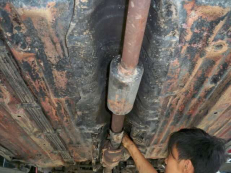

Anh Ánh cho kiểm tra lọc pô Catalys. Ối trời nó đen thui, soi không thấy ánh nắng mặt trời
Accord Club: Nơi của các "con nghiện" Accord
Mua thay thế: 300USD. Thôi đành đục bỏ..
Đục bỏ xong, hiệu suất xe tăng rõ rệt, nhưng tiếng pô kêu to hơn
