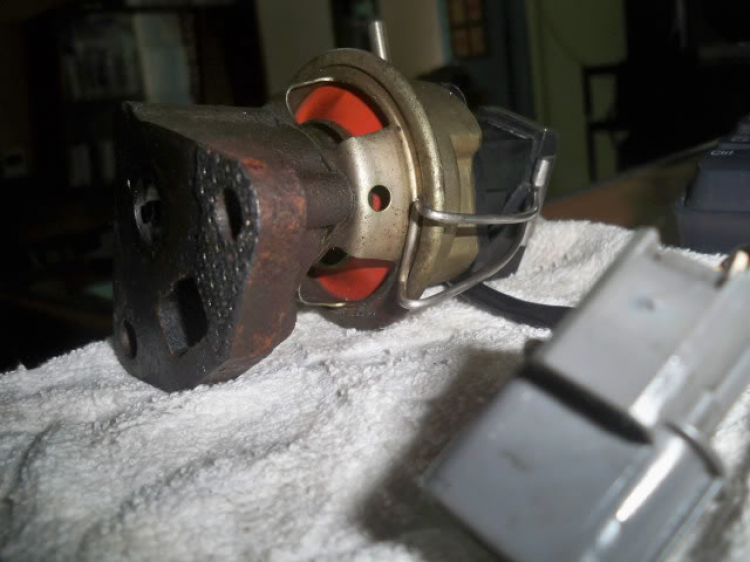

Phấn khởi sau khi trị dứt bệnh đèn check báo lỗi số 7. Đợt này, em tổng tấn công lỗi số 12. Lỗi này, các gara ở Nha Trang làm mãi không khắc phục được.
Tháo hộp Control box
Kiểm tra đo đạc các đường chân không ( ống hơi), vệ sinh kỹ lưỡng
Vệ sinh thật kỹ EGR
Gắn tất cả lại vào, thế mà, vẫn cà hụ cà hụ, đèn check vẫn nổi. Chẳng lẽ chịu thua?
Nhìn kỹ lại, thấy con cảm biến có dấu nạy, 1 dây bị đứt, vẫn còn dính tòn teng, khó phát hiện

Alô bác Phan Quang Hy: tìm mua giúp em con cảm biến EGR.
Tội nghiệp cái thân già Hy, phải lặn lội mưa gió mua gấp, gửi cho em hôm qua, sáng nay nhận được, 1 em thật xinh xắn, dễ thương ,hồng hào, giá chỉ 4 xị rưỡi.
Thế là nóng ruột, chiều nay NHA Trang mưa gió, em lặn lội đến gara thay vào. Chạy test thử, bụng cứ lo lo, hổng biết có hết không!
LẠy trời! Bệnh đã hết! Ga đi nhẹ nhàng. Muốn nhiêu có nhiêu. Không hậm hưc như mọi khi. Đèn check không còn báo. Đi số nhỏ, ép ga; đi số lớn , ép ga...các kiểu...mà không đèn check đâu!
Cảm ơn bác Phan Quang Hy, cảm ơn anh Ánh đã nổ lực tìm cách trị dứt bệnh!

Như vậy trong trường hợp của lỗi 12 xe em là do hỏng cảm biến. Mà cảm biến này, theo bác TẤn là rất khó hư. Chỉ cần vệ sinh như Chú Tiểu là dứt bệnh. Nhưng với xe em, do bị nhiều ông thợ đầu đất mua không ra, cạy, nạy lung tung, làm hỏng.

Chúc Mừng Bác Tè le chữa hết bệnh 12 . Tuy nó không quan trọng , nhưng để xe cứ báo lỗi hòai , mệt quá .
He he cái hay ở đây là các tay thợ trước không trị được lỗi này , mà giờ đay , ta trị được . OK , OIK , OK
