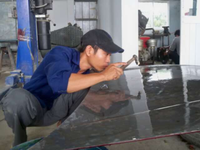

Tiến độ qua 4 ngày, "khúc mở đầu" ( intro..., lời bác Vũ nói), theo em là nhịp nhàng và tốt.
Cân chỉnh độ chùng và co rút không đồng đều của Capo. Lớp phủ chì gốc của hãng vẫn còn ít nhiều ở Capo. Còn phần cốp sau, thì nguyên vẹn. Điều này, sẽ giúp bảo vệ lớp tole và độ bám dính của sơn sẽ tốt hơn.
Người thợ đồng tuy trẻ, nhưng khá kinh nghiệm, khi được giao phần giải quyết mặt phẳng, độ căng, chùng của capo giải thích khá rành rọt về cấu trúc của tole, và cách cân chỉnh mặt tole, bảo vệ các "lá cờ" phía dưới.

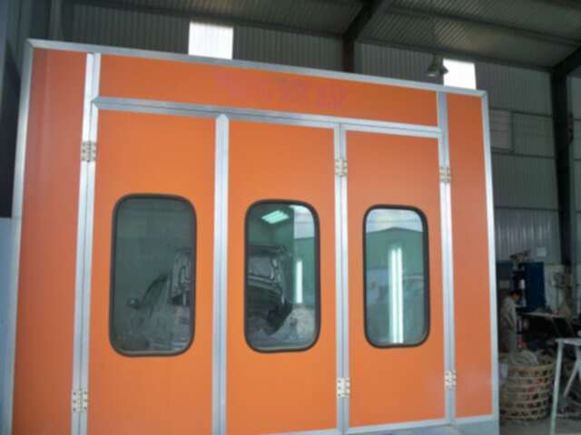

Nhìn em nó lọt thỏm giữa các hoàng tử, công chúa: camry 2008, Civic, Innova... cũng đang khoác áo mới, cảm thấy tự hào. Dù sao cũng 18 năm rồi, nhưng...cốt của nó vẫn vững vàng
Một em Vios đang trong lồng hấp, làm em cũng mơ màng, ngày em nó tái xuất giang hồ...
