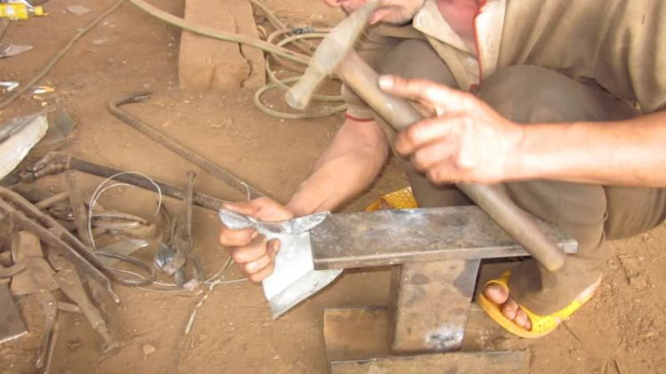

Em xin tiếp công việc của em:

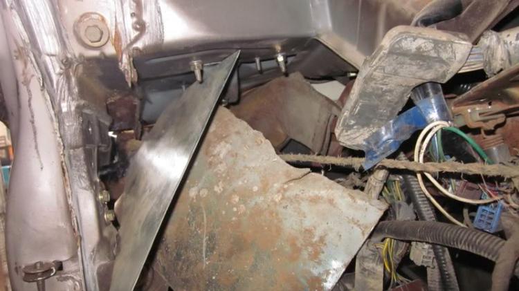

Phần xử lý máng nước: Gò tôn cho cái máng:

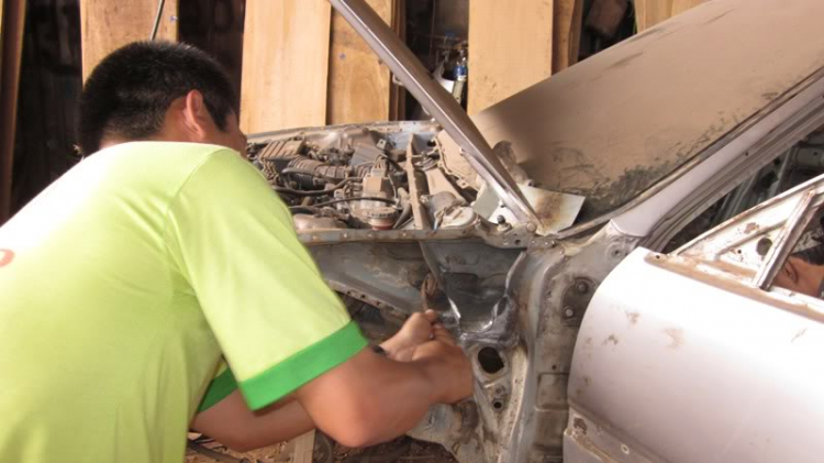

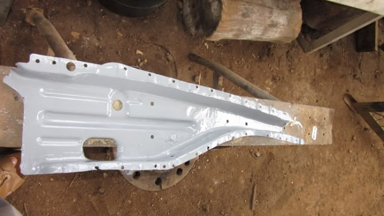

Ướm thử vào hộp xương bọng vè coi:

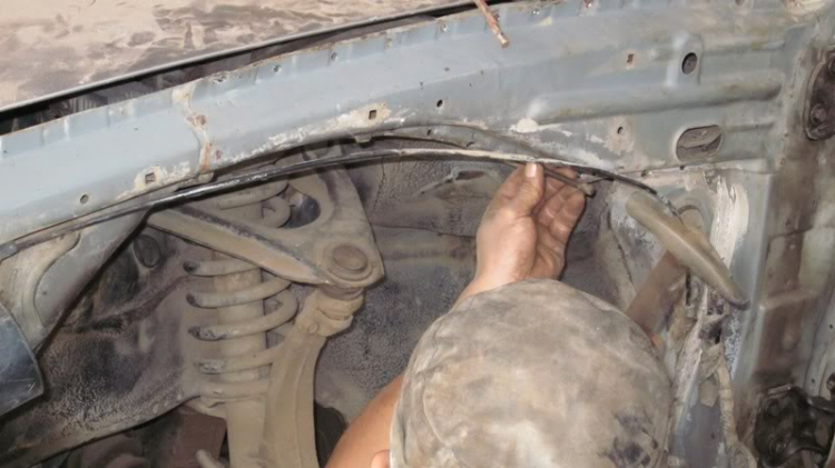

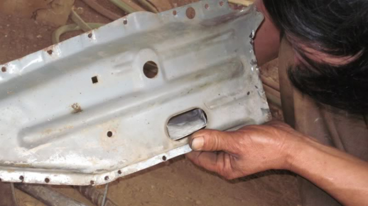

OK, kiểm tra phần che chắn để chuẩn bị cắt phần tôn của máng cần phải cắt sau khi làm dấu:

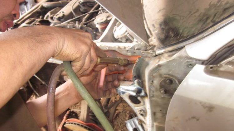

OK, cắt thôi:

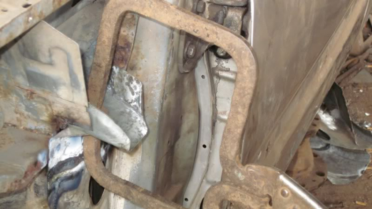

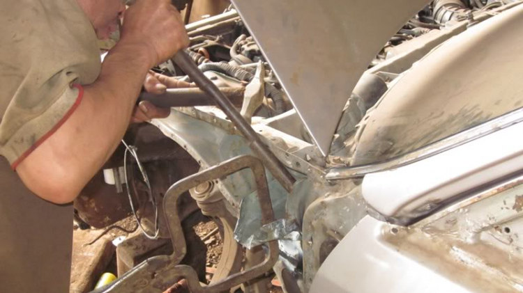

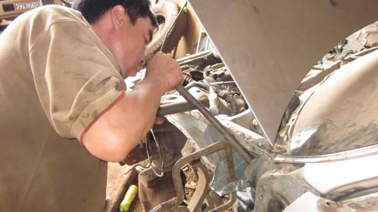

Lắp phần máng mới vào, cùm, tăng đưa cân chỉnh:
Và hàn lại xong:
OK, cắt thôi:
Và hàn lại xong:

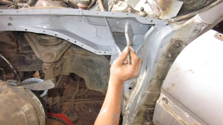

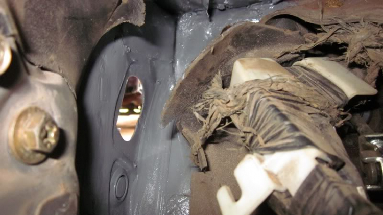

Em tự tay vệ sinh bên trong và bên ngaoì để tiến hành chống rỉ bằng keo 2 tha hf phần:
Chống rỉ thôi:
Nhìn từ trong xe nhìn ra:
OK, chờ cho khô hẳn, kết hợp với vệ sinh và chống rỉ bằng liquiMoly, em sẽ phủ tất cả những phần đã làm bằng liquiMoly một thể, sau đó bắn keo rồi mới cho bấm hàn điện hộp xương bọng vè lại.
Vậy là phần máng nước coi như xong, nguyên bản của nó là:
Phần thoát ra của máng nằm bên trong hộp xương bọng vè
SAu khi cải tiến thì nó đái thẳng ra ngoài mà không đi lòng vòng nữa
Chống rỉ thôi:
