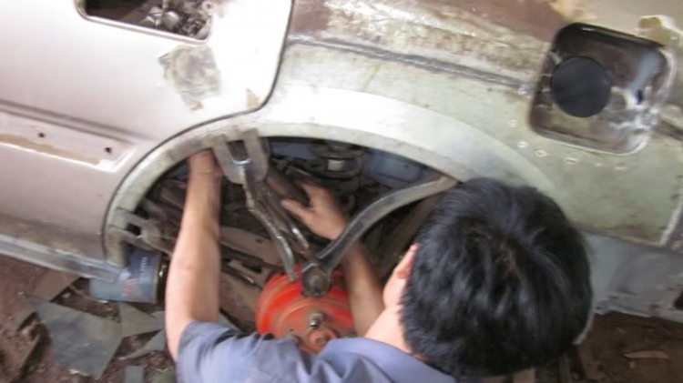

Sau khi cân chỉnh phía bên tài xong, thợ tiến hành hàn phần tôn dưới bọng dè phía sau 2 bên

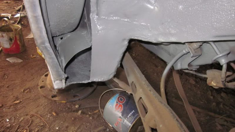

Trước khi hàn tôn bọng vè, em tranh thủ chụp 1 ảnh mà phần này rất hay dễ bị khi mục bọng vè, hay những cái lỗ bắt thanh nhựa đen dưới lườn cửa, xe em đã bị mục phần tôn bên trong cho cả 2 bên và thợ đã lóc tôn, làm tôn mới, bấm hàn điện và đã được chống rĩ thật kỹ bằng cách phun bằng víttulê
