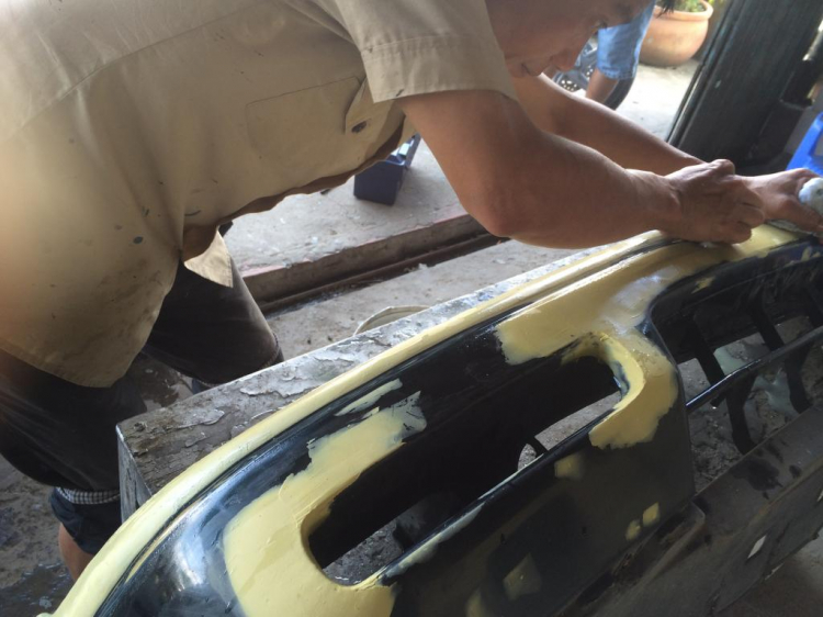

Kế hoạch là em sẽ gỡ bumberlip ra rồi mới sơn cản, oánh bát xong mới gắn lại, công phu 1 chút nhưng sẽ đẹp hơn

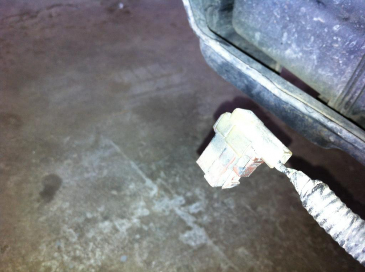

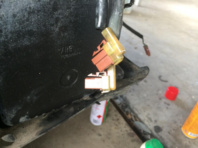

Mấy cái chui ntn, khi tháo ra nên vệ sinh và rửa RP7 luôn, để đảm bảo tiếp xúc điện tốt nhất

Cái cảng trước và sau, ngoài chuyện tạo mặt phẳng, còn phải để ý cái rãnh chạy dọc theo cản. Đa số khi sơn lại cái rãnh này sẽ mờ đi..nv nhìn cái cản sẽ kg mạnh mẽ....em kêu thợ lấy khúc cây tròn, cuộn cái giấy nhám và vuốt mài theo cái cản cho cái rãnh sâu hơn và sắc nét hơn
Những cái chui điện ntn theo time sẽ đóng 1 lớp phong sương, em cho thằng em 50k, kêu lau chùi thật sạch, vô mỡ bò chổ tx điện hết các chui điện, nv sẽ tăng lòng tự tin hơn khi vận hành em nó và hạn chế hỏng vặt
Trước
Sau khi lau

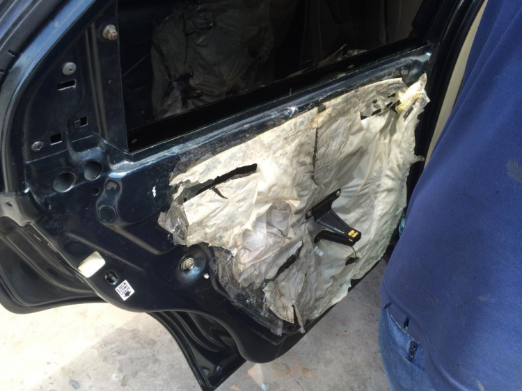

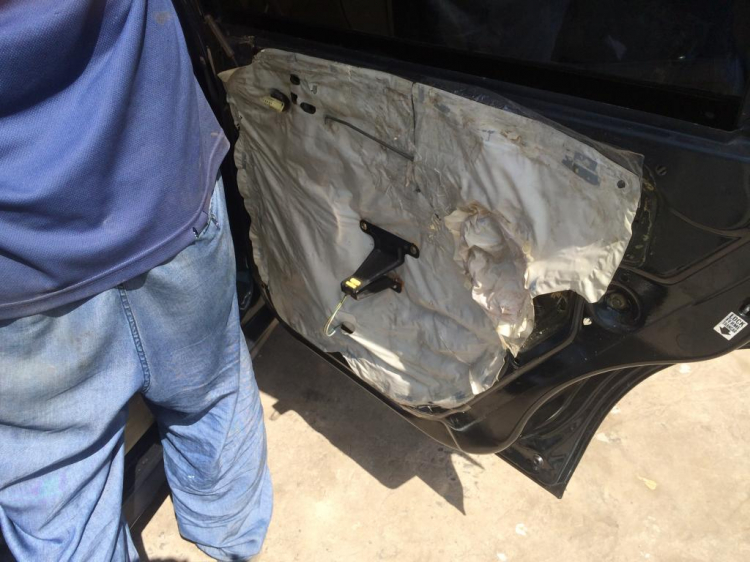

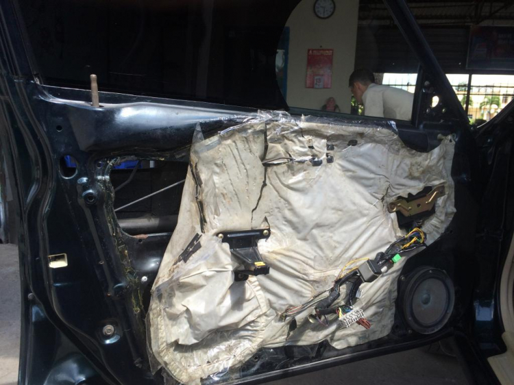

Và 4 miếng lót cửa
Đã bèo nhèo theo năm tháng, nhưng em giữ nguyên, chỉ lau lại cho sạch, và đính băng keo cho kỹ, đẹp
