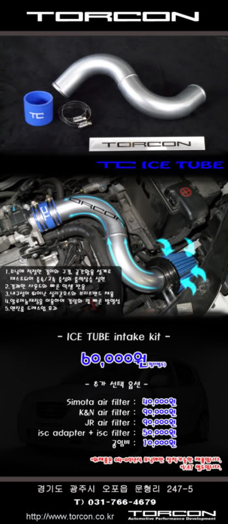

Hay quá chúc mừng bác, nhưng mà cũng xin chia buồn với bác là phải cưa đi 1 khúc nhôm quí giá vì rất tiếc là bộ này dành cho xe 2010 máy 1.0 bác ơi. Bộ dành cho xe bác là khác , bởi vậy em nghe bác nhắn tin mà thấy kỳ kỳ chứ Torcon làm kỹ lắm làm gì có chuyện phải chế lại. Hèn chi Torcon Hàn Quốc thì báo em hết hàng loại của bác mà bác thì lại mua được từ DUK!
Đây hình bộ của bác!

Luc đặt hàng mình cũng nghi ngờ la ko biết có đúng chính xác ko vì mình nhờ Kombat hỏi Tocon báo hết hàng, mình cũng dặn đi dặn lại là model 04-09, bên DUK cũng confirm vậy, đợi 2 tuần nhân dc hàng thấy ko giống cũng hơi thất vọng, ko lẽ gởi trả, bên DUK nói gắn thử ko dc thì trả, hihi mà giờ cắt ngắn lại 1 chút cũng ok rồi, để chạy thử 1 thời gian coi sao !

Hic , thôi cũng không sao vì em thấy nó vẫn ok mà bác, bởi vậy mấy cái này em cũng kỹ lắm, và nhất là Torcon Hàn Quốc không bao giờ chịu nghe nói miệng hoặc viết mail đâu. Nó luôn đòi hình chụp khoang máy để lấy thật chính xác model!
