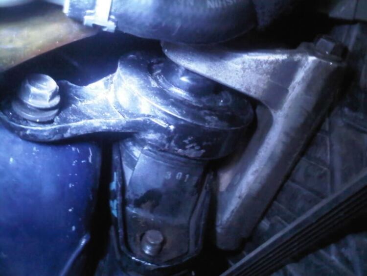

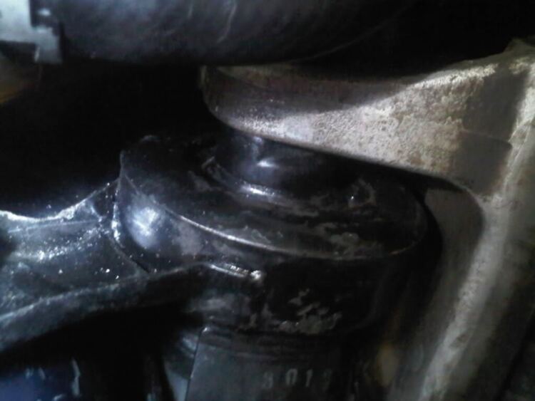

Tối nay tất niên về tuy xỉn nhưng vẫn lấy cục cao su gắn vào, ghiền quá, ko thể chờ sáng mai được
Ngay chóc, thẳng băng, ko lệch tí nào

Em hơn cục cũ ko bác?

Êm hơn chứ bác Hữu, giờ mà galenty nhỏ là cái máy nó dặc dặc liền, lúc trước nó cũng dặc mà dặc cái...thùng xe.

Sáng ngày tháo cục cao su ra An Sương cho nó doa cái lổ bắt pad rộng hơn tí nữa, lý do là hôm qua doa rồi nhưng hôm nay bắt bulon vào lại bị vướng tí xíu nữa, thế mới đau. Lại đội máy lên, lại tháo, lại xách xe chạy, lại tìm chổ doa tiếp.
Ra An Sương 1 chổ tiệm tiện thấy doa cái gờ đó chắc nghĩ ko bao nhiêu tiền, nói là tiệm nghỉ rồi ko làm. Qua tiệm kế bên, nhỏ hơn tiệm lúc nãy, thằng thợ cầm cái mỏ hàn lên, em ko chịu, nó giải thích này nọ... Em chỉ đồng ý doa bằng mũi kim loại, nó ko chịu... Thế là sang tiệm thứ 3, thợ làm 1p là đẹp tuyệt vời.

Đem về lắp vô, hạ đội, xiết bulon, tưởng ngon lành, ai ngờ...
Con tán vừa tháo ra hôm trước hôm nay vặn vào nó...lỏng le. Fuck
Thế là chạy ra An Sương 1 lần nữa, mua 2 con tán y chang con tán cũ, đề phòng về nhà vặn ko vừa lấy luôn con răng to và răng nhuyễn cho chắc ăn...
Thế mà về vặn cả 2 con, ko con nào vừa mới ác chứ, nó tk bulon kiểu gì mà con tán vặn mãi ko vô. Loay hoay mất cả buổi trưa mới xong. Mệt
Nói chung là mọi thứ ok, tuy cực chút nhưng vui.
