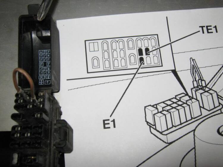

RETRIEVING CODES for vehicles before 96
NOTE: Not all trouble codes will activate MIL (CHECK ENGINE light)
- Before proceeding, make sure the:
- CHECK ENGINE light circuit is functional. It should be ON when the ignition switch is ON with the engine stopped.
- Battery voltage is above 11 volts.
- Throttle valve is fully closed (Throttle Position Sensor IDL points closed).
- Accessory switches (A/C, etc.) are OFF.
- Engine is at normal operating temperature (if possible).
- Turn ignition switch to ON position.
- Do not start the engine. ko đề nha
- Place a jumper wire across TEl and El terminals in engine check connector.
- Count number of flashes from CHECK ENGINE light.
- If system is operating normally (with no detected faults), the CHECK ENGINE light will blink continuouslyand evenly about 2 times a second.
- Otherwise, the light will blink a number of times equal to the trouble code as follows:
- The light blinks only (.5 second ON, .5 second OFF) when indicating a number.
- The light will be OFF for 1.5 seconds between the first digit and the second digit of the code.
- If more than one code is stored, the light will be OFF for 2.5 seconds before the next code is displayed.
- Once all code(s) have been displayed, the light will be OFF for 4.5 seconds and then the whole sequence will repeat.
- The diagnostic code series will continue to repeat as long as the check connecter terminals TEl and El are connected.
- When finished, remove the jumper wire.
- After repairing the malfunction, clear the codes from the ECUs memory.

Cách đọc lỗi check code:
1-Bật nắp ca bô lên rồi nhìn thẳng vào bình dầu côn bác sẽ thấy hộp màu đen hình chữ nhật được đặt bên cạnh ,trên nắp hộp có ghi DIAGNOSIS, dùng ngón tay bật nắp hộp ra bác sẽ thấy như trong hình.
2-Cắt một đoạn dây điện rồi tuốt lấy 2 đầu dây để có 2 lõi điện lòi ra và cắm vào 2 lỗ như trong hình.
3- Chuẩn bị trong tay mãnh giấy trắng và cây bút , ngồi vào ghế tài xế mở công tắt máy (không đề máy) chú ý vào đèn Check engine chớp,công đoạn này cần tập trung để nắm bắt kịp đèn chớp vì chỉ tính bằng giây và chớp mắt.
Thí dụ:
Mã số 12 (cảm biến tốc độ RPM).Cái chớp đầu tiên 2 giây 5 được tính bằng đơn vị 10 , 2 cái chớp liên tục được tính bằng đơn vị 1. Vậy 1 chớp hơi lâu(2 .1/2 giây) là 10, 2 chớp liên tục là 2 cho ra 12 . Khi chớp báo cho lỗi kế tiếp thì đèn chớp ngưng 2.1/2 giây rồi chớp cho lỗi mới thí dụ:
Chớp 1 hơi lâu(2.1/2 giây ) + chớp 2 hơi lâu + chớp 3 hơi lâu + chớp 4 hơi lâu + chớp 5 hơi lâu = 50 , 2 cái chớp liên tục tiếp theo = 2, 50+2 cho ra mã lỗi 52 đây là lỗi cảm biến gõ . Khi xe còn lỗi thì đèn chớp vẫn tuần tự chớp do đó cần sự tập trung chú ý vào đèn chớp không rời mắt, tay cầm bút ghi nhanh vào giấy mã lỗi nếu cảm thấy bị lẫn lộn hoặc theo không kịp thì tắt công tắt máy rồi mở công tắt làm lại.
