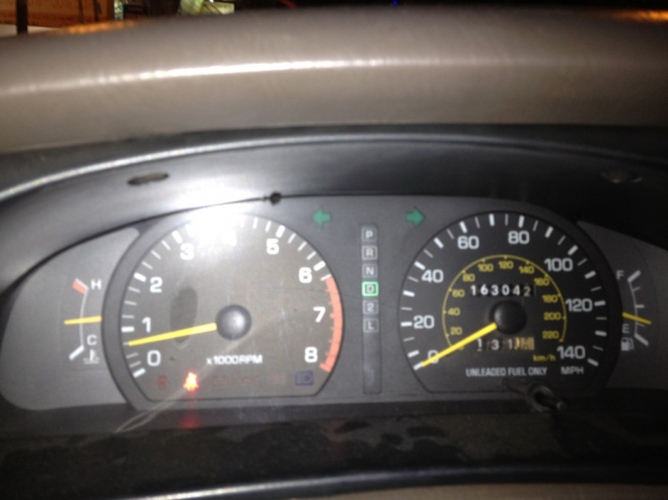

Để về em xem lại, chứ hình này em chụp lúc chạy lần cuối cùng mà thấy kim báo nhiệt vẫn lên, chả hiểu luôn.

Vậy bác rút nó ra và chạy thử xem.Để về em xem lại, chứ hình này em chụp lúc chạy lần cuối cùng mà thấy kim báo nhiệt vẫn lên, chả hiểu luôn.
Okie bác, cuối tuần này em sẽ test lại nó xem sao.Vậy bác rút nó ra và chạy thử xem.

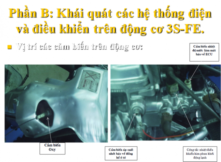

Hình cảm biến máy 3SOkie bác, cuối tuần này em sẽ test lại nó xem sao.
Vậy em suy đoán là lâu nay xe bác "uống" xăng là do ecu mất tín hiệu nhiệt độ động cơ. Máy 5S em chưa tìm hiểu, nhưng máy accord F22A6 là uống xăng thấy rõ do động cơ chuyển sang phun xăng mặc định. Em chờ các cao thủ vào tư vấn cho bác để em hóng ạ.Okie bác, cuối tuần này em sẽ test lại nó xem sao.
