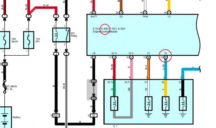

Em dùng Altis 2003 nửa Vietnam, nửa Mẽo :) máy 1zz-fe non VVT-i nhưng em đã upgrade lên VVT-i luôn, và 01 AT sytem được cấy vào.
Em đi con nào thì em quần nát con đó. Hiện tại em đang gặp lỗi của hộp số A245E mà không biết bác nào từng gặp không? Khi chạy 60Km/h xe hay bị trả số dạng kick down, tất nhiên là không phải kick down, em đang nghi SL solenoid (lock up) có vấn đề.
Bác nào có tí kinh nghiệm chia sẻ cho em với!
Thớt này hỏng biết dụ đó bác ơi, thường thì thay đồ mà ko được pán rẻ luôn
Em nghĩ cảm biến bướm ga gửi tín hiệu về ECU không chuẩn ở tốc độ này nên hộp số nhận tín hiệu từ ECU buộc nó kịch down chăng ??? Trước đây đi xe Premacy AT em phải ép ga chừng 1s mới kịch down !
Em đã nghiên cứu cái này khác kỹ, nên những nguyên nhân đơn giản đã xử, kể cả việc thay nguyên họng ga đủ cảm biến của Corolla Mẽo.
Vấn đề là nghi ngờ là lock up solenoid trong hộp số. Bác Sunny Tran có nói là có thể ngắt lock up solenoid xem thế nào, nhưng em chưa hiểu rõ có tác hại gì không khi ngắt nó ngoài cái việc sẽ hao xăng. Khi solenoid này kích hoạt ở tốc độ tầm 60Km/h để gần như khóa lực xoắn (Em giải thích hem biết có chính xác). Và chỉ khi thực hiện thắng, thì tín hiệu gởi về ECT sẽ ngắt chức năng của solenoid này đi. Theo bác Sunny Tran, thì nó có khả năng làm Kick down. Mai em thử :)

Ngắt dây L-W, từ ECU ra cho nó một cái bóng đèn hay điện trở gì đó! :)
