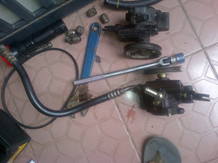

Rút 2 con bù lon ra cái bơm rớt cái kịch, sướng tai.
Nhưng mà nó ko có đụng đất, nó vẫn còn nằm trong khoang máy như thế này, lôi cỡ nào cũng ko ra...

Bà mịa nó gian nan như thế mà giờ phát hiện ra nó vướng cái thanh tà vẹt ngang bên dưới khoang máy như thế này nữa chứ...

Bây giờ là lúc phải sàng cái đường ống cao su có con tán 22mm qua, cái bơm lấy ra ngoài nên trống trơn, ko có thế thần gì hết, mở hoài ko được. Cũng may là có bác phuongha trợ giúp 1 tay, cuối cùng cũng mở ra được

Ráp lại cũng chua pà cố luôn, lúc vặn ốc ra thì sung, miễn nó ra là mình cứ tàn tàn. Khi lắp vào có 1 con 14 bên trên vặn gần 30p mới xong. Từ lúc đó là cái bụng đói meo, trời thì mưa, cũng ráng đội mưa ra mua thêm 1 cái cần tự động và 1 tube 14 về để làm cho nhanh. Đi ngay lúc 1pm ko có tiệm nào mở cửa, phải chạy về lại rồi chạy ra lại...
Từ lúc đó tới lúc xong việc ko thèm chụp thêm tấm nào nữa. Bao tay cũng quăng lun... Mệt quá mà...
