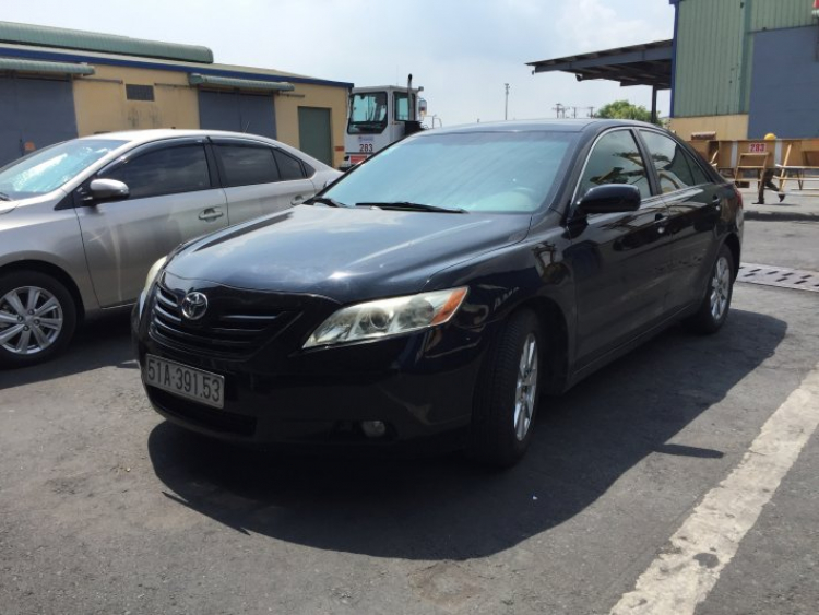

Mới đi coi chiếc nhập này nè CT..thấy cũng dc dcGiờ em chửng bị đón bus zìa nha 10. Nãy giờ 15p mà ko có chiếc bus nào hết. Móa, trên đây toàn Camry Mỹ chạy đầy đường.
mê quá e , rước đeyyyyyMới đi coi chiếc nhập này nè CT..thấy cũng dc dc
no money là no Honey anh Cò ơi...........mê quá e , rước đeyyyyy
