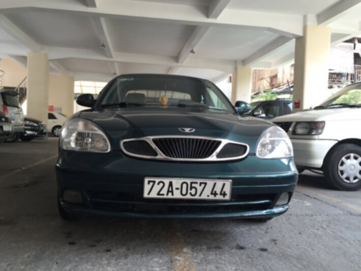

e cho xem nè..mới gặp bác chủ nè..Pak chủ cho họp báo giới thịu về NU đi nào, cảm nhận về mọi thứ / cam mẽo xem sao!
