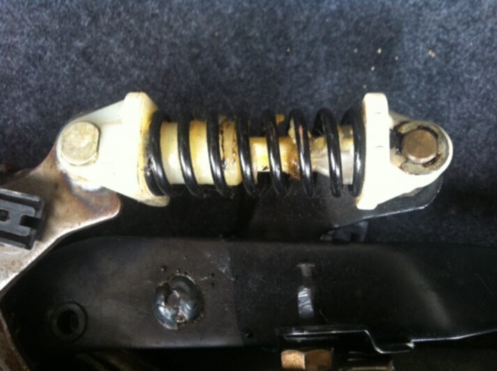

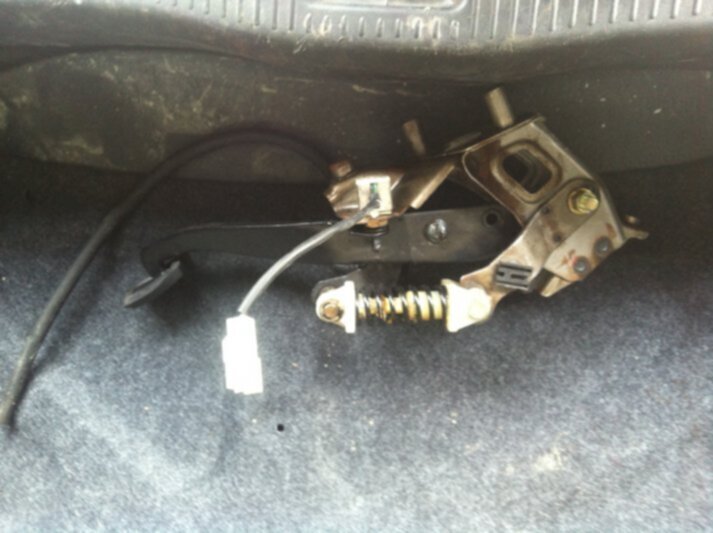

Côn Cam Diệc khó nhẹ nhá Bác . Do cái chân côn Cam diệc nó khác cái chân côn nhập nè .Em kinh nguyệt rồi nè, trong quá trình sử dụng bánh đà với mâm ép sẽ mòn, khi mòn ko đều thì gara đem thợ tiện vớt lại mặt. Giải pháp này đỡ hơn thay mới nhưng chạy dở ẹc, cảm nhận sau khi vào số con ac ngày xưa buông côn nó bị táp côn gây giật nhẹ phát. Còn với con cam già này hôm trước hết lúa chỉ mua lá côn, ko thay mâm ép mà đem vớt, giờ buông côn là bị rùng khó chịu.
Kế hoạch tháng sau chắc phải thay mâm ép, làm chân côn phải nhẹ như chân ga, mới đạt yêu cầu. Sang số đệm chân côn chứ ko đạp.
Cái chân côn cam diệc nó trống lỏng , chỉ có cái pedan thôi .
Chân côn Cam nhập nè .
