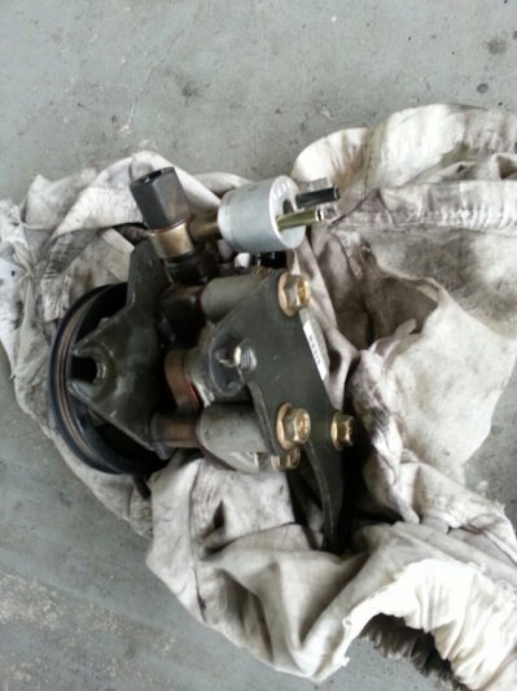

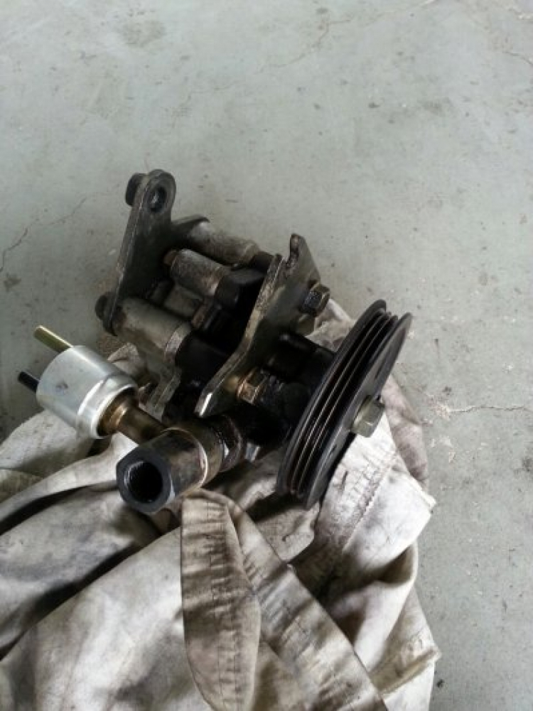

Chánh xác! xe em cũng nặng... lắp cái lày vào hết nè!em là tài mới, không biết em nói có đúng không. xe em bị rồi, cây thước lái. xe em lúc đó đánh lái nặng như uoat. còn không bác mượn cái bơm trợ lực để thử. chúc bác chữa được bệnh cho xem nó.

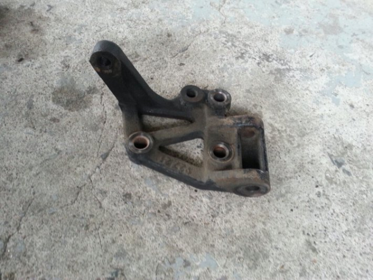

Nhớ phải lấy cái pas này nhé! của 92 khác 95

nó là cái gì vậy bác?Chánh xác! xe em cũng nặng... lắp cái lày vào hết nè!
Cái mà bác tính mượn đoá... bơm trợ lực!nó là cái gì vậy bác?
