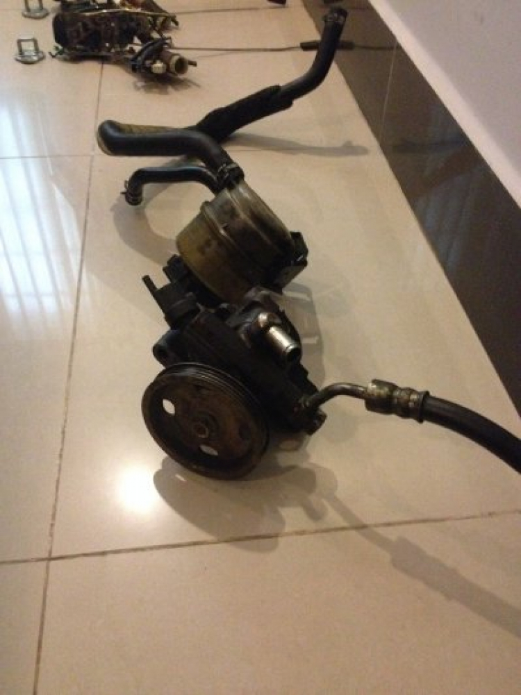

Báo cáo hình ảnh nhập hàng như sau:
- Bơm trợ lực 89
- Bơm trợ lực 89
Xong phim, xe em chắc bơm bị rùi, oánh lái hết cỡ kêu u u u, i i i, e e e , ư ư ư gì đó....Dòng camry thước lái không nhẹ tênh như các dòng khác đâu bác! nếu thước lái của bác không bị xì, xem như mặt thước chưa bị rổ, vẫn còn khít khao, thước ok ah! Muốn thước lái nhẹ hơn zin, các gara thường làm to lỗ thông nhớt trong thước lái, làm cho thước lái nhẹ hơn rất nhìu. Nhưng hãng xe chế sau để vậy, làm lại mất zin và dĩ nhiên mất an toàn! Đánh hết lái kêu e e e đích thị là bị bơm ah!
