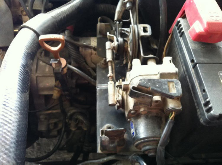

Camry k có hệ thống chân k Bác ui , nó xài mơ tơ cơ nên k có cái vụ sai số nhé .mô tơ kéo trực tiếp dây ga , hộp ECU lấy tốc độ từ đồng hồ rồi phát ra nguồn điện thích hợp khiển mơ tơ quay trái hay phải để tăng giảm ga . E đang bận xacxo tí E chụp hình up lên.CơTạo_Mobile nói:camry1992 nói:Ga tay chưa sài qua sẽ chưa ghiền/ hoặc sài qua thấy bất tiện nên ko có j đặc biệt, như em giờ bị ghiền rồi. Đường vắng Khi đạt tốc độ 50kmh em set ga tay, chạy, thấy đường thênh thang bắt đầu gạt cần lên tăng tốc, một lần gạt nó tăng khoảng 2mph thì phải, tăng xe nó trườn tới giống như mình đang ngồi phía bên phụ vậy, sướng ở chổ này, có nghĩa là tăng tốc mà ko phải mớm, đạp cái j hết, gạt gạt nhẹ là xong. Khi thấy phía xa đông xe, bắt đầu gạt xuống, đến dưới 40kmh thì cruise sẽ ko set nữa, nhưng chế độ cruise vẫn còn, em sài chưa nhiều nên em gạt cần cancel luôn. Qua đoạn đông xe (ko sài cruise), ta lại gạt cần xuống để kích hoạt cruise sau khi đã đạt tốc độ mong muốn, hoặc gạt cần lên để đạt tốc độ = với tốc độ lúc ta set lên cao nhất trước khi đạp thắng. Vậy là xe cứ bon bon, khỏi phải đạp ga, để cái chân trên pedal ga thấy nó cứ lún lún xuống khi tăng tốc, qua cầu nó tăng, xuống cầu nó hảm lại.... Nói chung là một cảm giác sướng sướng, hihi

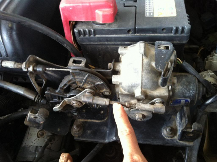

Cruise của Cam gi nè Bác Tạo . Cái đòn bẩy ngay ngón tay là khi cài ga tay , mô tơ sẽ quay để kéo đòn bẩy này và kéo dây ga , dây ga trên là từ pedan ga đi vào, dây dưới từ đòn bẩy vào cổ ga , nếu dây dưới bị đứt => tháo dây trên ra => câu trực tiếp cổ ga , chạy vô tư luôn ( đạp nhẹ và đã hơn , 87-91 hay bị đứt sợi ngắn này , nên hay câu trực tiếp dây dài từ pedan vào cổ ga). Ác cợp khác hoàn toàn nhé.
