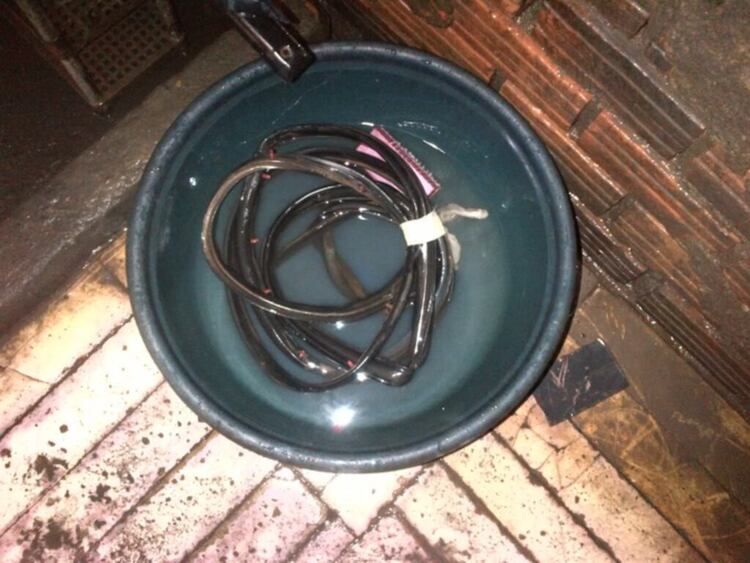

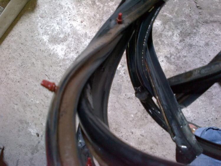

Mấy cọng ron cửa và lá mía trước khi lắp vào xe thông thường gara phải vệ sinh sạch sẻ, em thấy ông chủ gara chổ em tham việc, kiểu này thì đời nào ổng rửa nên em phải tự tay làm lấy.
Kết quả là cả buổi sáng ngày hôm nay chỉ có chà và sạc mấy cái cọng ron

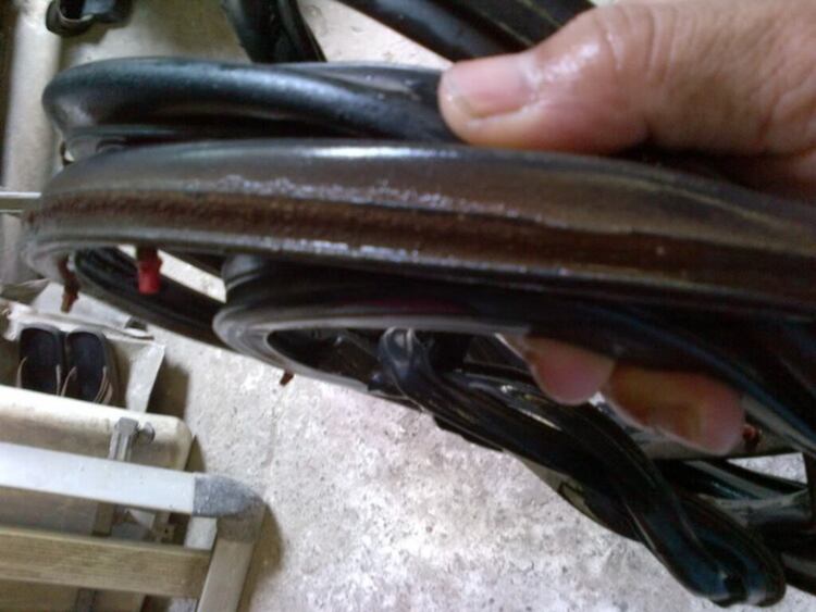

Mấy vết bẩn bám chặt lâu năm em lấy vải mùng chà thật mạnh ko ra được, sau đó lấy bàn chải sạc mạnh cũng ko ăn thua. Đến nước phải lấy giấy nhám chà mới hết được
