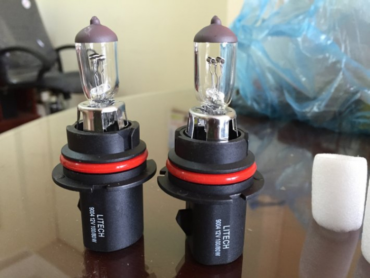

Bác so sánh 2 cái tim đèn này và cái tim đèn của bác trungcahg nhéTừ nào giờ mình cũng đinh ninh là bóng dùng cho Camry 87-91 là loại HB1-9004. Hôm nay tìm được cái này, nó cho độ sáng là 12,000lm (đỉnh luôn nha) cũng là HB1-9004, nhưng hệ thống tự động báo là ko tương thik với Cam 87-91

2 cái tim đèn này cos ở trên, pha ở dưới và bằng nhau. Còn cái đèn led hình trên 2 tim lệch nhau, cái dài cái ngắn chắc chắn khg cùng tiêu cự với choá 8x rồi. Nên cái led trên nếu chỉnh được cos, lúc nào cần pha thì dừng xe, mở capo xoay chỉnh bóng đèn cho đúng rồi lên xe chạy típ, cần cos thì lại xương xe, mở capo, chỉnh xoay bóng cho đúng rồi...vứt cho xong việc!

Có một việc là cần phải chỉnh cho đúng tiêu cự của choá đèn. Bóng zin có rãnh và khe sẵn, lắp lệch không vào được, còn loại led này bác chỉnh theo ý mình. Sáng cho chết xe ngược chiều hay để thấy vật cản trên đường đều được. Nó chỉ là cái bóng và sáng hơn cái bóng zin mà thôi.Khi gắn vào xe có trở ngại gì ko vậy bác?

Để mình nghiên kú coi. Chứ cái bóng Philip trên ebay là ko có xoay trở gì được hết.Bác so sánh 2 cái tim đèn này và cái tim đèn của bác trungcahg nhé
