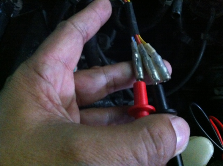

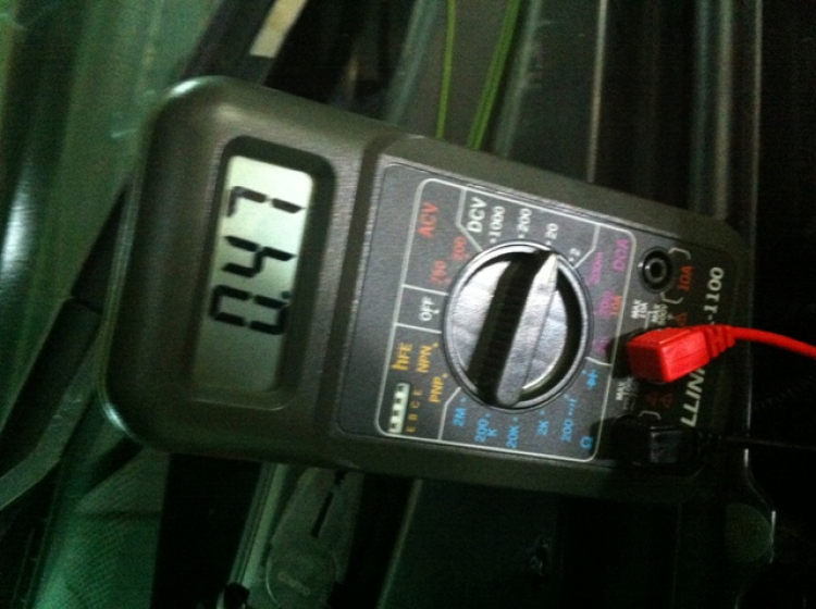

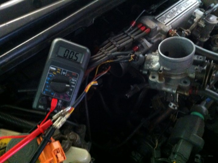

Vậy nhờ bác khai sáng dùm ạ. Vậy điện áp thấp nhất là bao nhiêu vậy bác? E đang định mày mò chỉnh chọc chổ này ạCái quan trọng nhất ở mục 1 mà ko nói được điện áp là bao nhiêu dù là điện áp rất thấp là thiếu sót rất lớn, thường thợ cùi bắp hay can thiệp vào cái chỗ này khi xe ko ổn định mà chả biết là điện áp bao nhiêu, chính điều này dẫn đến con xe đi xà quần đủ thứ. Xe cũ, mỗi dòng thông số có thể khác nhau, nhưng nguyên lý giống nhau, anh Na93 đừng gượt nhé![]()

HCọt cổ của em SM chó phép khi bướm đóng hoàn toàn là cho phép 0.5V, khi bướm banh hoàn toàn là 5V nhưng em ko quan tâm ở dải 5V vì có bao giờ chơi tới banh bướm đâu, và em đo nó như riVậy nhờ bác khai sáng dùm ạ. Vậy điện áp thấp nhất là bao nhiêu vậy bác? E đang định mày mò chỉnh chọc chổ này ạ
Và em phảiaafn 1 cái bướm khác trên eBay về để an tâm chọt các phần khác
