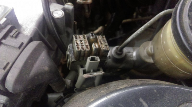

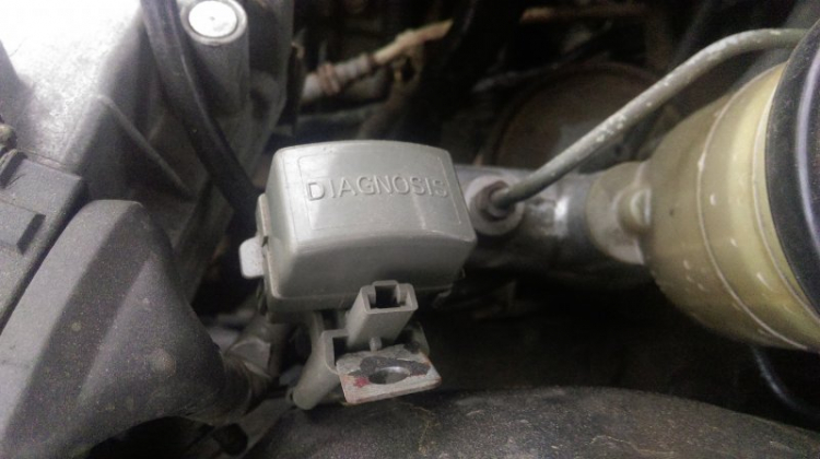

1. Cái cục màu bạc có dòng chư bên trên và khi mở nắp ra thì....
