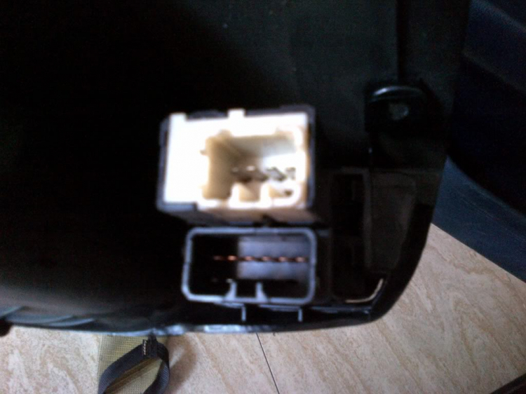

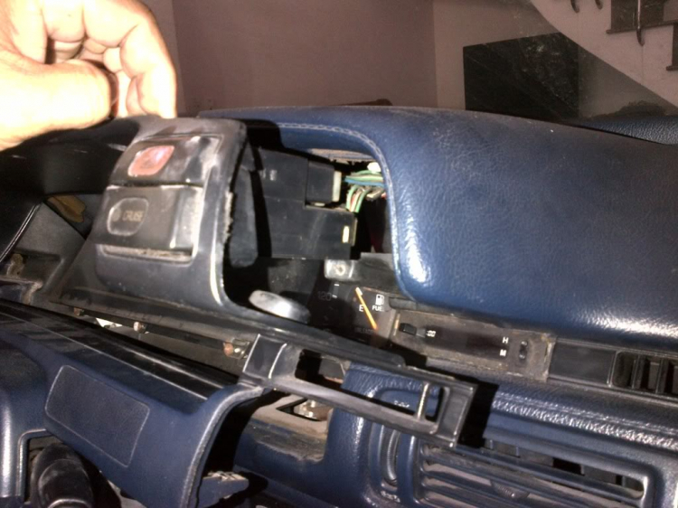

Việc còn lại là chỉ rút jack cắm 2 bên của công tắc sưởi, công tắc ưu tiên và công tắc Cruise ra thôi. 89-91 có công tắc Cruise, 87-88 chỉ có công tắc ưu tiên thôi nhé

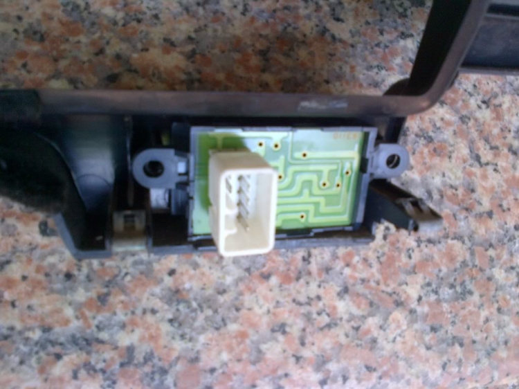

Cái này còn quá zin và rất ít khi được tháo ra nên các jack và pad còn rất bót, bụi bám đầy

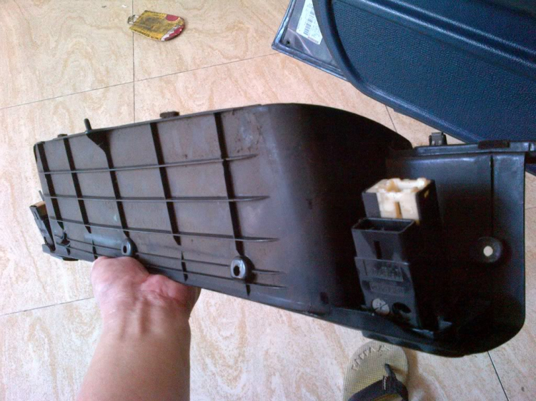

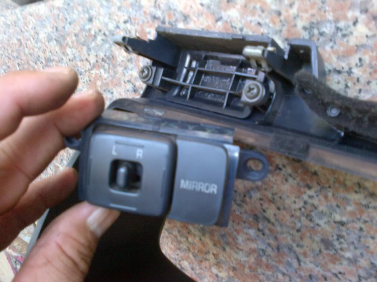

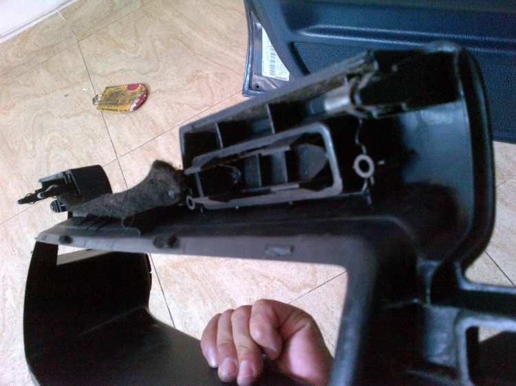

Đây là nơi để gắn công tắc kính chỉnh điện, cần phải tháo 2 con vít ra, đừng có mà lấy con vít nại bên ngoài là banh luôn nhé...
