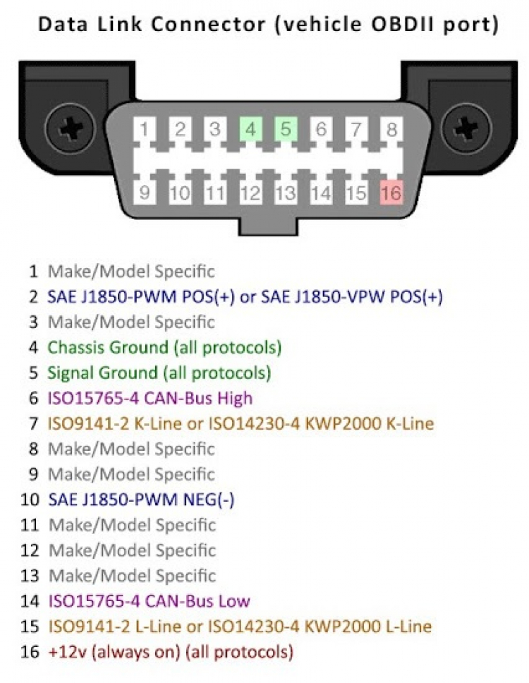

Nhắn em đời xe bao nhiêu để em xem chuẩn ISO CAN BUS.

doc duoc dang song cua tin hieu roi suy ra cai chuan
Quan trọng là phải biết xe đang dùng chuẩn ISO loại nào để đấu đúng dây.em nghi bac nen dau tu 1 cai osciloscope,loai 2 kenh ket noi may tinh.
Dùng tầng số và tốc độ bao nhiêu để đọc CAN BUS cho phù hợp.
CAN thì: 11bit hoặc 29bit và 500kbps hay 250kbps.
Bác nào có tài liệu liên quan đến cái này cho em nghía phát là xong.
Như Mirage và Attrage là: 11bit/500kbps dùng chuẩn ISO15765-4 đấu chân 6 và 14 là ngon lành.
