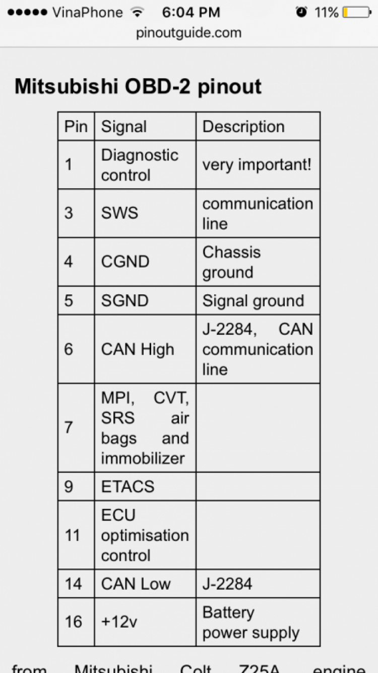

Quan trọng là phải biết xe đang dùng chuẩn ISO loại nào để đấu đúng dây.
Dùng tầng số và tốc độ bao nhiêu để đọc CAN BUS cho phù hợp.
CAN thì: 11bit hoặc 29bit và 500kbps hay 250kbps.
Bác nào có tài liệu liên quan đến cái này cho em nghía phát là xong.
Như Mirage và Attrage là: 11bit/500kbps dùng chuẩn ISO15765-4 đấu chân 6 và 14 là ngon lành.
Không biết có giúp bác được gì không ? Em dơ tay chuột nha bác.
Auto lock cho xe Mitsubishi...
Link: http://pinoutguide.com/CarElectronics/mitsubishi_obd2_daig_pinout.shtml

Cảm ơn bác. Em có xem qua cái này rồi.
Để em làm thêm cái mạch dò tầng số và test từng chân cho chắc.
Bửa ỷ y nên không chuẩn bị tốt.
Bác xem qua link mình gởi, đầy đủ thông tin của xe Grandis, PS.

Tạm thời em sẽ hỗ trợ trước những dòng xe nào hỗ trợ CAN: SAE J1939 / ISO 15765. Chuẩn này là hỗ trợ nhiều loại xem mới về sau này.
Em đang tìm những xem Mit nào hổ trợ CAN nhưng chưa có thông tin chính xác.
CAN được ứng dụng cho xe từ năm 2003 và tất cả xe đều áp dụng từ 2008 (ở US) :)
http://www.auterraweb.com/aboutcan.html

Cách triển khai của em đơn giản lắm:
1. Cấm cái mạch đọc tốc độ xem có đọc được dữ liệu lên không.
2. Nếu đọc lên, em sẽ lắp luôn bộ autolock theo sơ đồ mạch điện của xe.
Vậy là xong thôi.
Em thiết kế cái mạch có màn hình để test đọc dữ liệu xe đây.
Bộ hoàn thiện thì nó sẽ là như vầy:

Đọc lên thì đấu dây cho nó autolock thôi.
Bộ autolock em đã thiết kế mạch và làm sẳn relay rồi. Em giả lập giống như cái nút của tài. Lock và Unlock.
