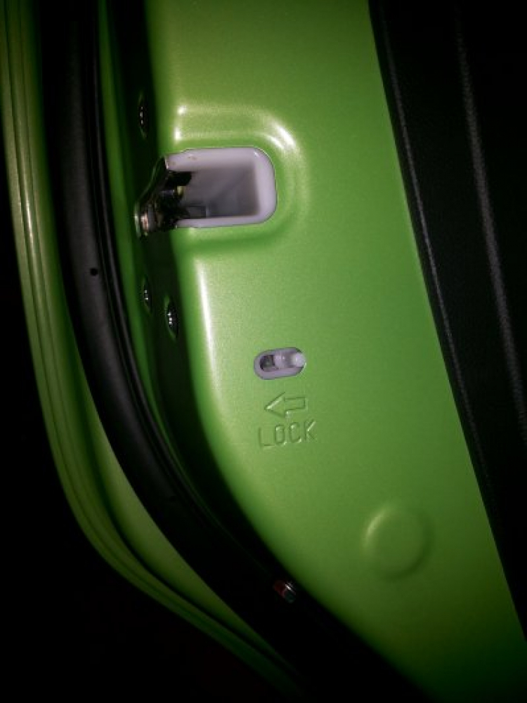

Cảm ơn các bác chỉ dẫn. Em cũng thử cái nút khóa trẻ em ở cạnh cửa lái, chuyển sang khóa thì đúng là nó khóa ngay, nhưng chuyển sang mở thì thấy ở phía cửa sau vẫn ko mở từ trong được, hay lúc ấy nút nó đang xụt xịt như bác badmonkey nói... Vụ này em sẽ theo dõi tiếp.
cái nút child lock nó nằm chỉ trên cánh cửa sau thôi bác.... (em sợ bác nhầm) ở cửa lái là khóa trung tâm mà... cái đó là một cần gạt lên xuống cho lock và unlock bác xem ở trên 2 cánh cửa sau

Các bác cho em hỏi câu khờ khạo nhé:
1. Xe em (CVT) khi vào cua nghe thấy 1 tiếng cục vừa nhỏ ở phía cánh cửa sau thì phải, có phải là cửa sau tự chốt ko vậy?
2. Hình như cửa sau tự chốt, mà bên trong ko mở được phải mở từ ngoài. Nhưng mà có lúc từ trong vẫn mở được bình thường.

He, bác @rbx nói cái nút child lock chỉ ở cửa sau à, bác giải thích rõ hơn được ko. Em thì thấy 4 cục đen đen đó ở 4 cửa nhìn giống hệt nhau, chỉ khác là riêng cái ở cửa chính chuyển sang đóng thì nó đóng cả 4 cửa, nhưng lúc cần mở, mở thử thì thấy vẫn ko mở được từ bên trong (cửa sau).

bác chú ý ở cửa sau ngang tầm chân có một cái chốt đẩy lên đẩy xuống có chữ child lock.... bác mở cửa ra mới thấy. có nhiều bác không biết cái chốt này cứ nói cửa hư... bác nào đi mirage chụp hình chổ này cho bác ấy đi....

Ở 2 cửa sau có cái chốt, có chữ "lock" kế bên đó bác. Cái chốt này dùng để khóa trẻ em, không cho bọn nhỏ táy máy mở cửa khi xe đang chạy.
Bác mở cuốn hướng dẫn xử dụng xem cho chắc.

Hình khóa trẻ em của Mirage đây bác, chỉ nhầm 1 lần duy nhất, các lần sau bảo đảm ko gặp rắc rối với cái này nữa.
