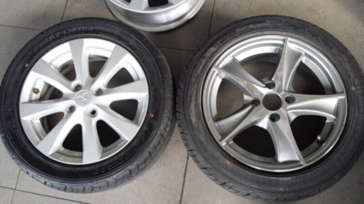

có cảm giác vỏ Dunlop 185/55/R15 lắp trên lazang mới sẽ to hơn lazan zin
