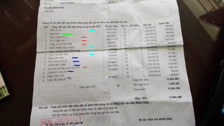

Nhưng thực tế, các bộ phận khác tuổi thọ độ 1,5 lần dây curoa; nên nếu bác chỉ thay dây không, khả năng 4-50.000 km kế tiếp nó kêu, chảy nhớt và phải tháo ra lần nữa, và lần này rất phiền, do đó, nếu đây là chiếc xe bác sử dụng lâu dài thì nên thay luôn.
Bác nào Zinger thì vào đây - Giao lưu, trao đổi
Chất lượng và giá cả của bô phốt hàng nhà máy và hàng ngoài chênh lệch rất nhiều, nhưng riêng phốt thì phốt Mit cực tốt, đáng đồng tiền, dù giá nó cao.
Cuối cùng là công thợ. Không đâu có thể làm các món như thế này với công 650k. Thưc ra công đã phân bố một phần vào phụ tùng, thủ thuật báo giá.
Nói chung, báo giá sát. Còn lại là trình độ đại lý thôi.
Nếu Huy Phát không còn trong Hẹ thông thì họ sẽ không có chiết khấu phụ tùng đầy đủ và không chịu sự kiểm soát của hệ thống, buồn thật. Huy Phát thế lực rất mạnh, nhưng chuyên về xe tải nên phải đu Mer theo thôi.

Tình hình là các bác xem giúp em các muc nào cần làm nhé... Cái ABS với Công tắc Lùi em thây rồi. em chỉ hỏi phần cuaroa Cam thôi.View attachment 190394
Củro cam em nghĩ như bác trường nói bác nên thay trọn bộ,
curo ngoài bác có thể chỉ thay dây thôi.
còn huy phát có lấy đúng hàng chính hãng hay ko thì em ko biết vì ko còn là đại lú chính thức của mit.. Nên coi chừng nguồn hàng cũng như gara ngoài nhé... Cái này em chỉ nói giả thiét vậy thôi nhé...

Khi Bác thay curoa hàng ngoài không đảm bảo, sưc kéo sẽ giảm xuống, lai ytrowj lực yếu, nguy hiểm. QUạt nowsc, quạt gió sẽ yếu, xe nóng máy. Block lạnh yếu và không làm mát đúng mức, tuổi thọ giảm, chưa kể tieegn kêu rít suốt thời gian sử dụng.'
Dây cura ngoài thua ở chổ lực kéo không đảm bảo, còn độ bền của dây chỉ là chuyện phụ.
Riêng động cơ thì những phần này khong nên thay hàng khác, rẻ hơn không bao nhiêu, còn rắc rối thì nhiều.

1.Nếu kinh phí nhiều, muốn xe chạy ổn định và lâu dài thì làm như báo giá trên là ok.
2. Nếu ít kinh phí, kiếm gara nào uy tín, thay hàng thay thế, mọi vấn đề gara sẽ bảo hành cho bác.
