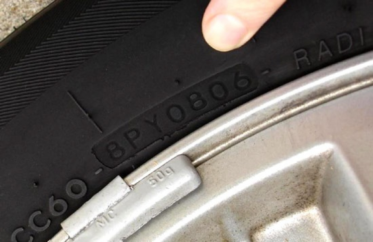

Bác nào Zinger thì vào đây - Giao lưu, trao đổi
0806 Đây là cho biết lốp này sx năm 2006 tuần thứ 8 tức là khoảng tháng 2/2006

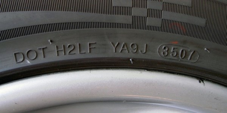

3507 tức là lốp sx 2007 tuần 35 là khoảng tháng 8/2007

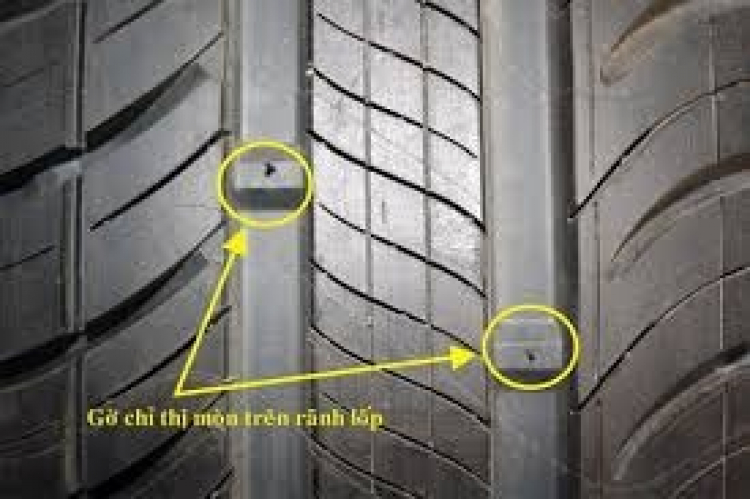

conf xem nó mòn hay chư thì bác nhìn vào rÃnh sẽ thấy có gờ.. Nếu phần gai mà bằng cái gờ này là thay được rồi.

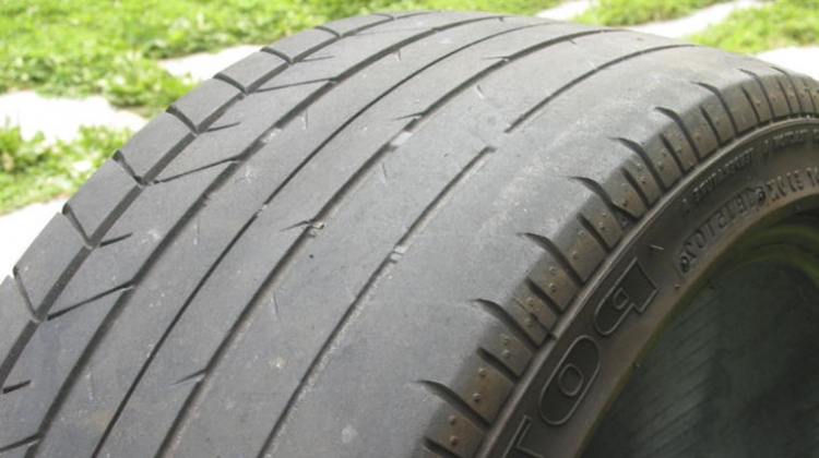

Như vỏ dưới đây là ko mòn đều bên trái chưa mòn mà bên phải đã tiêu
