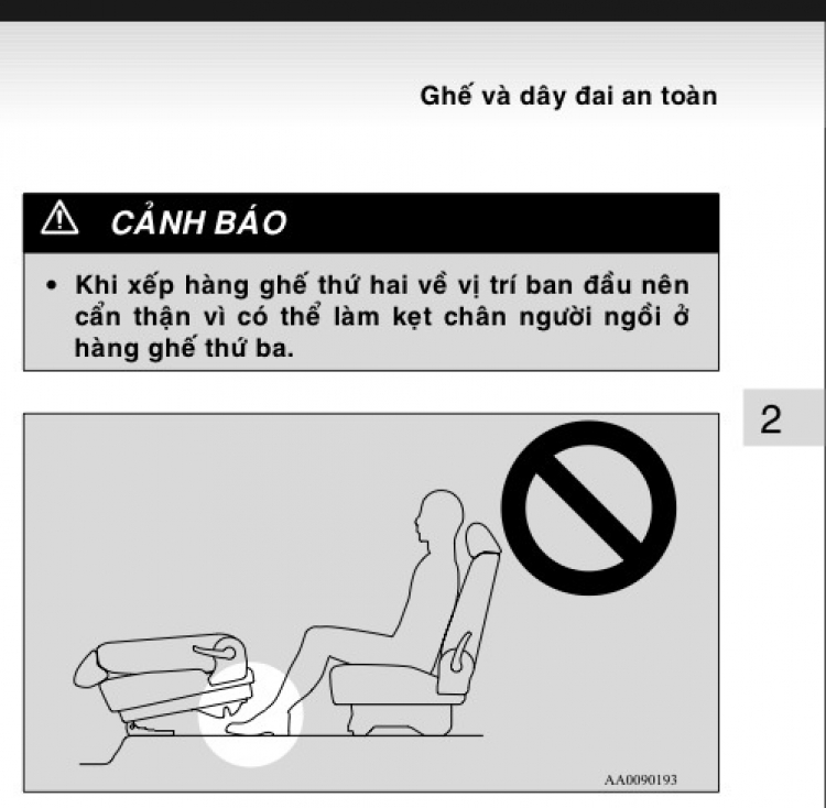

Hôm trước, khi gập ghế giữa, mình nghe cái phụp, nước văng tùm lum ở ghế sau : hoá ra mình gập ghế xuống đè lên chai nước lọc. Chợt nghì đến bàn chân của con nít hay người ngồi sau lỡ để dài ra khi mình gập ghế. Mà khi gập lại phải dùng sức mới gập được. Các bác nên chú ý khi gập ghế.
Catalog có cảnh báo nhưng lại hay quên.
