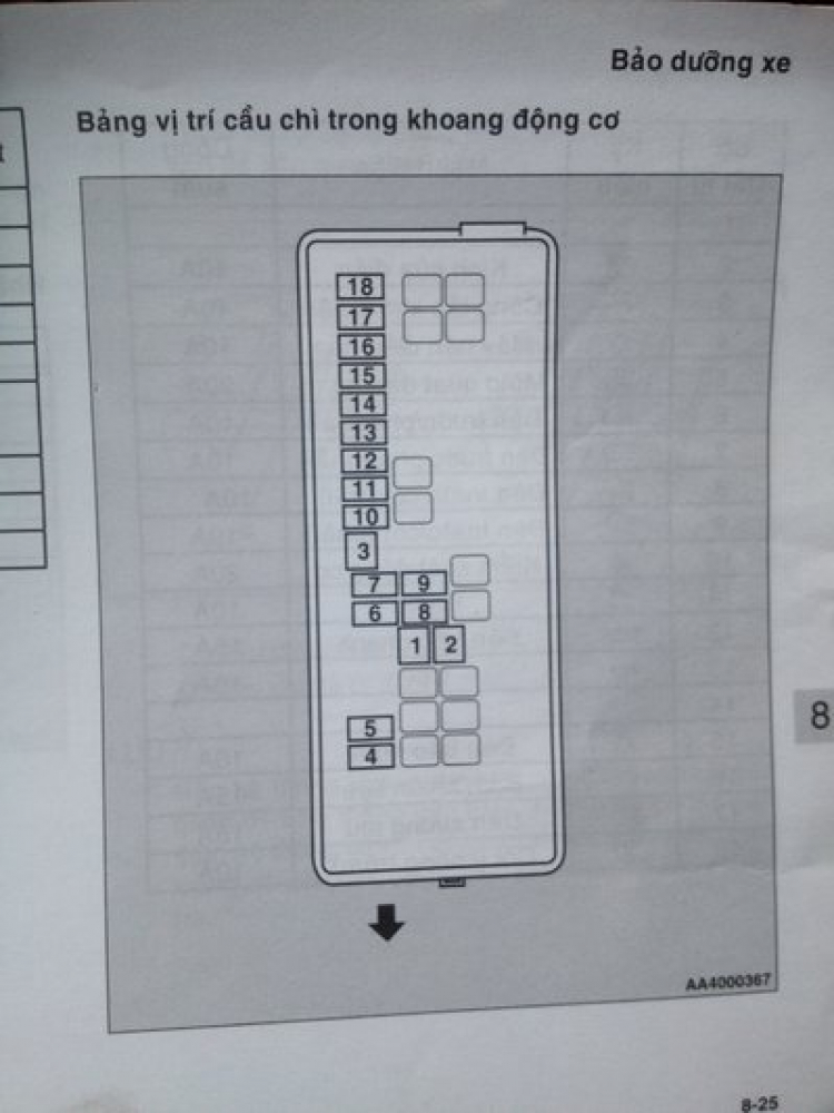

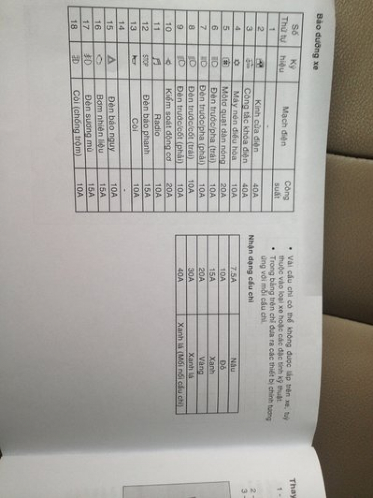

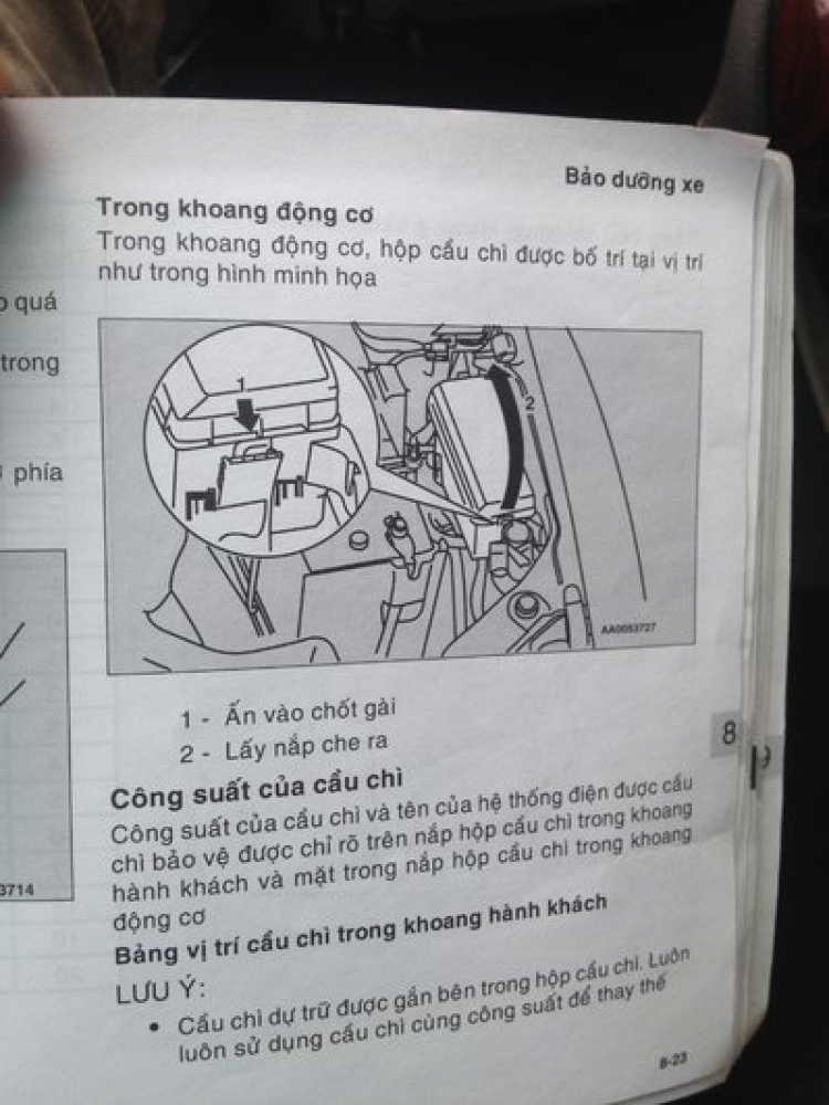

Bác có sơ đồ vị trí cầu chì không, cho em xin với ạ, thanks bác.Bác khoan đến Gara ạ, kiểm tra cầu chì trước ạ, em vừa bị cách đây 1 tháng, khi ấn AC thấy Tua máy lên gần 1500, thay gì khoảng 900 như bình thường, không cảm thấy lạnh, lý do Ly hợp lạnh không đóng. Cái này thì khắc phục quá rẻ ạ...

Bác xem và kiểm tra xem sao, chắc là cái cầu chì số 4 trong khoang động cơBác có sơ đồ vị trí cầu chì không, cho em xin với ạ, thanks bác.
