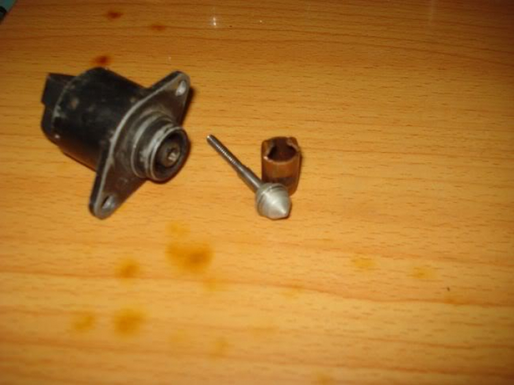

Nếu bác đã thay van bù ga và van bù ga của bác gần giống như con của em:
Bác sĩ TT chẩn bênh Matiz cùi giúp em!
và nó ko có mấu canh chống xoay kim bù ga, thì bác chế thêm cái ống canh có mấu chống xoay như em đã làm và mô tả chi tiết ở link dưới đây:
http://otoxomnhala.com/fo...6570&postcount=172
Nguyên nhân của trường hợp oà ga của Daewoo phần lớn là do vệ sinh các chi tiết như bác đã làm, nhưng nếu đã vệ sinh, kiểm tra đường điện cấp cho mô tơ bù ga xong mà vẫn còn bị thì là do kim bù ga bị xoay khi mô tơ quay, ko thực hiện bù ga chính xác.
Để kiểm tra mô tơ bù ga còn hoạt động không thì bác tháo nó ra, cắm jack và nhờ người khác bật, tắt giúp khoá điện. Nếu mô tơ còn tốt thì khi bật tắt khoá điện nó sẽ thò thụt kim bù ga. Bác ko cần reset lại ECM đâu, em cũng đã nhiều lần làm thử như vậy và thấy ko có tác dụng gì rõ ràng, mà mỗi lần reset là phải nổ máy chừng 10 phút... hao xăng, hì!

@BachLong: em tháo ra kiểm tra thi cai IAC valve( bù ga) của em thì thấy có lò xo và cả 1 cái ống bao ngoài lò xo giống giống như cái bác chế tao thêm! Vậy chắc xe bác bị lấy mất cái ống đó trước khi bác rước em ấy về rồi quá!
Em đã thay thử 1 cái bù ga mới để thử rồi ( loại mà bác nói là ko mở kim ra dc ấy). Nhưng vẫn ko hết, bây giờ em e nó bị cái TPS quá!
