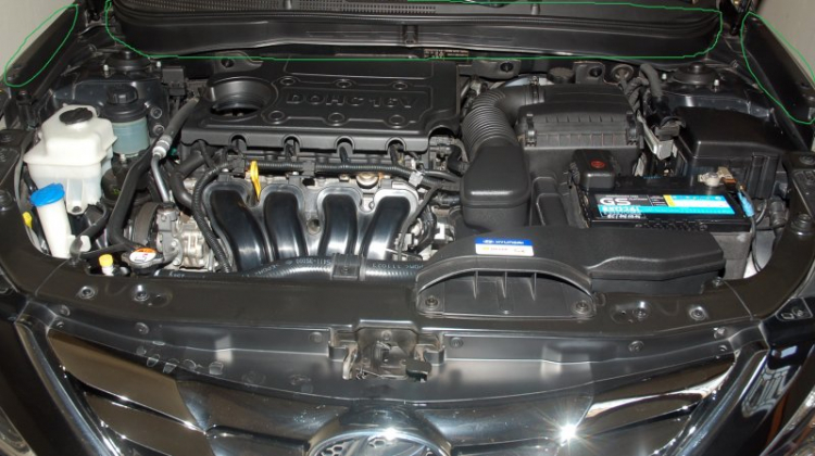

Kaka….Hôm nọ em nghịch ngợm tháo cái miếng nhựa đen dưới chân kính lái ra để vệ sinh, bảo dưỡng hệ thống gạt nước, phát hiện ra rất nhiều vết va chạm, cọ sát của miếng nhựa này vào phần tôn của khung, cả 2 miếng nhựa đen ốp hai bên tai xe cũng vậy…..Bọn này va đập sẽ gây tiếng kêu khi xe qua gờ giảm tốc, hay vào đường xấu….Em đệm cao su vào các vị trí bị va chạm và lắp lại, kết quả khi qua gờ giảm tốc nghe phầm phập, êm ru, ko còn mấy tiếng lách tách nữa….Bác nào thích thì tự xử nhóe….Để tháo miếng nhựa dưới chân kính cần tháo 2 cần gạt nước + 03 cái chốt nhựa. Hai miếng ốp bên tai xe thì quá dễ gòi…..

Vị trí các miếng nhựa cần tháo và dán thêm đêm cao su cho chắc chắn (Nguyên bản nó dán các miếng mút rất mềm, qua 1 thời gian nó bẹp hết, ko còn tác dụng làm êm nữa….)

Dạ! Tình hình là e thấy ít ai đi sonata nhào zô cù ment cho vui wa.e cũng vưa tháo tấm nhựa phía trc ra xong bác ạh.phần gạt mưa nó có làm dấu trên kính lun đó bác.tiện ghê.e tháo ra chỉ vì con tí.nay đã diệt dc e nó rùi.giờ xe sạch trơn.cảnh báo là sonata mình chuột dễ vào trong xe nha.vì mỗi lần tắt lạnh,xe sẽ tự động lấy gió trời,thế là chuột có thể vào cắn banh lượt máy lạnh.xe e bị và đã thay 1 cái lượt mới. Theo kinh nghiệm nhìn ngó chân chuột thì e đã phát hiện nó đi đường từ tấm nhựa ơr giữa chui vào trong.e phòng bằng cách nàyKaka….Hôm nọ em nghịch ngợm tháo cái miếng nhựa đen dưới chân kính lái ra để vệ sinh, bảo dưỡng hệ thống gạt nước, phát hiện ra rất nhiều vết va chạm, cọ sát của miếng nhựa này vào phần tôn của khung, cả 2 miếng nhựa đen ốp hai bên tai xe cũng vậy…..Bọn này va đập sẽ gây tiếng kêu khi xe qua gờ giảm tốc, hay vào đường xấu….Em đệm cao su vào các vị trí bị va chạm và lắp lại, kết quả khi qua gờ giảm tốc nghe phầm phập, êm ru, ko còn mấy tiếng lách tách nữa….Bác nào thích thì tự xử nhóe….Để tháo miếng nhựa dưới chân kính cần tháo 2 cần gạt nước + 03 cái chốt nhựa. Hai miếng ốp bên tai xe thì quá dễ gòi…..
dán miến lưới sắt nhầm chặn đường của chúng nó
