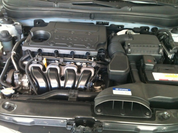

Thui cái vụ tháo kinh ra chắc e hk dám wa.sợ bể lun kính lái là ối cơm.giờ còn cách e đang nghĩ là lấy keo 2 mặt nhét zô chắc ok.còn vụ kêu thì e nói thật,e chạy e sonata này nữa là 3 đời xe, chỉ có e này là tiếng kêu lu xu bu.chét chét, rè rè rè, è è, rột rột.....khắp nơi.e làm từ từ đến nay cũng ổn ổn.còn bị kêu ở mấy tấm nhựa trong khoan máy thì e ko bị.chỉ có cái này e hơi thắt mắc, cái ốp pô bằng nhôm sao nó dc thiết kế bắt vào pô thấy lỏng lẻo wa.mà mình siết chặt lắm nó vẫn vậy.hình như nó có lớp bùi nhùi làm lông đền

Ý bác là tấm nhôm cách nhiệt ngay trên cổ góp ống xả, phía sau cái máy phải không???? Nó phải như vậy đóa, có lớp lưới bằng Inox quanh cái lỗ để giảm sự truyền nhiệt sang miếng nhôm…Khi xe chạy, chỗ đó rất nóng và sự giãn nở nhiệt rất lớn, nên người ta mới phải làm như vậy…. Ba con ốc đó bác xiết lực vừa phải thôi, xiết quá hư ốc luôn đó…. Muốn chặt thì bác lấy dây thép nhỏ, quấn vài vòng vào cái khe giữa cái long đền và lưới Inox là sẽ chắc ngay.....

Vụ kính hậu để tìm cách khác,chưs hồi bữa e cũng làm đủ kiểu nhưng thấy cứng wa.còn vụ kiếm miến thép điều chỉnh con ốc pô thì có thể.hum bữa e siết hơi chặt, mai ra nới lỏng lại xíu.hihi...àh còn sonata mình có cái mùi đặt trưng cho tất cả các loại xe hyundai lun hay sao ý.zô cái mùi khó chịu wa, cứ như đi mấy cái xe khách hyundai,hay cái xe tải hyundai cũng nghe mùi này.diểm này chắc phải chịu wa.
