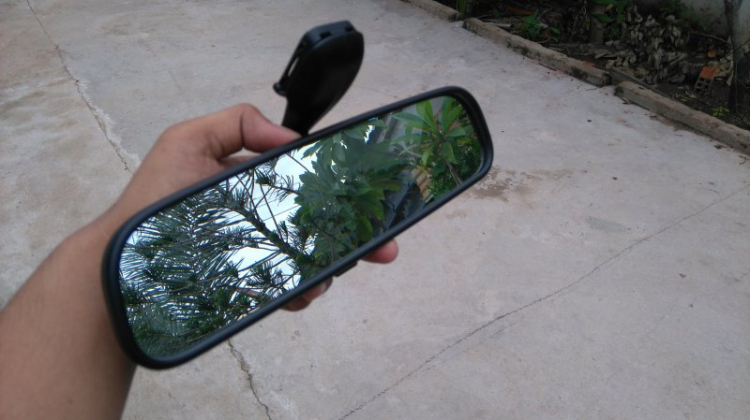

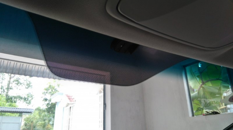

Theo lời bác XCG e cũng đã nghiên cứu tháo cái gương hậu ra làm cho e nó hết kêu ở khớp giữa kín lái vs gương hậu
Keke...dễ ẹc mà đúng hem?Theo lời bác XCG e cũng đã nghiên cứu tháo cái gương hậu ra làm cho e nó hết kêu ở khớp giữa kín lái vs gương hậu
View attachment 316995 View attachment 316996
Nhìn kinh qué bác ơi...Kiếm miếng cao su xốp mỏng 2mm hoặc dạ nỉ gì đó, cắt thành chỉ nhỏ và dán vào các mép...Ngồi rãnh tháo e nó ra nghiên cuứ cho bớt kêu nè
 View attachment 316990 View attachment 316991
Dùng băn keo giấy dán chắc e nó cũng êm

E hk biết kiếm đâu ra mấy miến xốp như bác noi.làm tạm vậy cũng ok.láp lại rùi có thấy gì đâu.miễn là êm ru bà rù là ok rùi bác.Nhìn kinh qué bác ơi...Kiếm miếng cao su xốp mỏng 2mm hoặc dạ nỉ gì đó, cắt thành chỉ nhỏ và dán vào các mép...
Nhưng mà ai đóa sau này tháo ra sẽ lẩm bẩm "Ụ, làm như chon.....ấy!"....E hk biết kiếm đâu ra mấy miến xốp như bác noi.làm tạm vậy cũng ok.láp lại rùi có thấy gì đâu.miễn là êm ru bà rù là ok rùi bác.
