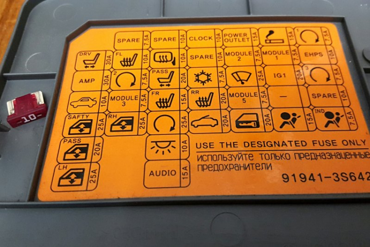

nắp bình xăng xe sonata em. bấm nút trên taplo nó không mở được. bữa ra cây xang mò gần 20p. xong mở cốp sau có cái dây vừa gị vừa khựi nắp xăng mới mở được. xe các bác có bị không. sửa như thế nào. khó quá chắc em làm theo cách trên
Bác mở hộp cầu chì trong cabin ra (nó nằm ngay dưới nút mở nắp xăng). Kiểm tra cái cầu chì 10A (màu tím giống em để bên cạnh) hàng đầu tiên, thứ 3 từ trên xuống. Xem nó có bị cháy không? Nếu nó cháy thì bấm nút mở nắp bình xăng ko tác dụng, ấn nút mở cốp cũng ko tác dụng gì hết. Bác kiểm tra, nếu cháy thì thay cái khác. Nếu ko cháy...tính tiếp! Kaka.
