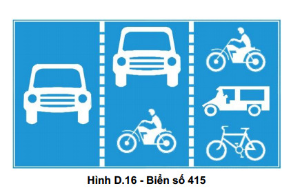

Thực ra biển mà ta thấy GTCC gắn trên đường hiện nay là “biển gộp” của nhiều biển 412, đây là thiếu xót của QC 41.
Trong dự thảo mới thay thế QC 41, GTCC đã bổ sung biển 415.
D.15 Biển số 415 “Biển gộp làn đường theo phương tiện”
a) Khi cần chỉ dẫn cho người tham gia giao thông biết số lượng làn đường và loại
xe được phép lưu thông trên từng làn đường theo quy định phải đặt biển số 415 “Biển
gộp làn đường theo phương tiện”. Tùy theo tình hình thực tế về số lượng làn đường và
ý đồ tổ chức giao thông mà sử dụng các ký hiệu phương tiện trên các làn cho phù
hợp. Biển không áp dụng với các xe chuyển làn để ra vào hoặc dừng đổ bên đường.
Khi sử dụng biển này phải kết hợp với vạch sơn phân chia làn đường phù hợp và
thống nhất.
b) Khi đến gần vị trí nút giao xe được phép chuyển làn để đi theo hành trình mong
muốn. Việc chuyển làn phải thực hiện theo đúng các quy định.
c) Biển 415 là biển hình chữ nhật nền màu xanh, trên đó thể hiện hình vẽ các loại
phương tiện cho phép sử dụng trên từng làn đường. Biển đặt bên đường hoặc treo
trên cột cần vươn.
d) Biển này chỉ áp dụng với những đoạn đường có từ 3 làn trở lên cho mỗi hướng
lưu thông
Như vậy, xin góp ý với GTCC,
1. Khi đến gần vị trí nút giao xe được phép chuyển làn để đi theo hành trình mong
muốn. Việc chuyển làn phải thực hiện theo đúng các quy định : Phải cần có biển 411 trước các giao lộ.
2. Biển này chỉ áp dụng với những đoạn đường có từ 3 làn trở lên cho mỗi hướng
lưu thông: Các biển gộp có 2 làn mới xuất hiện gần đây sẽ ko đúng QC và rất khó cho việc tuân thủ. Cần có hướng dẫn cụ thể trong QC NẾU ĐƯỜNG CÓ 2 LÀN THÌ VIỆC PHÂN LÀN NHƯ THẾ NÀO?
