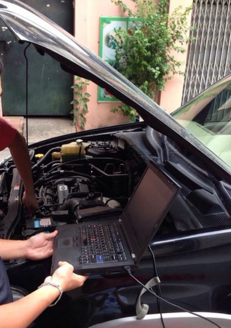

a F117A đã thử nghiệm chỉnh ốc garanti lên chuẩn 750 và đang chạy test, kết quả ban đầu là ngon và giảm rung+ù, hy vọng chiêu này ngon

Phương án này thành công hơn mong muốn, chỉ có điều là khi tháo cọc bình pcm nó tự reset lại các thông số xuất xưởng nên vẫn trở lại như cũ, e chỉnh lên ngay đoạn ga đẹp rpm 800 giảm rung 90% luôn, máy nổ cực tròn/đều.
p/s tụi e cắm vcm và chạy ids nên có thể chỉnh rpm rất nhuyễn chứ ko canh theo đồng hồ rpm trên xe
chỉnh garanti vậy là chuẩn hả bác D :)
Bệnh rung của xe escape, mời các bác gara và các bác đi escape vào ah

Vụ reset khi tháo cọc hem chính xác nha. :D chiếc 2007 kia ép phê nha. Keke.
