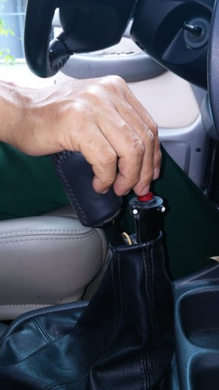

Em vừa bổ sung một số hình thực tế vaò bài viết. Các bác check lại nhé.
Nhìn chất quá bác, cho e hỏi cơ chế cài đặt và vận hành ra sao, có tăng giảm tốc độ đc ko hay duy trì ở 1 tốc độ nhất định vậy bác
- Cài đặt: hoàn toàn độc lập.
- Vận hành: như các bộ CC khác. Có các nút đặt tốc độ, tăng- giảm tốc độ, tạm dừng, gọi lại

Khi muốn kích hoạt chế độ chạy tự động bằng CC thì nhấn nút SET màu đỏ ở phía trên. Khi muốn tăng hoặc giảm vận tốc 1km/h thì nhấn nhanh nút màu trắng bên phải hoặc trái 1 lần. Muốn tăng giảm 5km/h thì nhấn giữ lâu hơn 1giây. Muốn tạm hủy chế độ CC thì nhấn nút PAUSE ở mặt trước. Sau đó, muốn gọi lại chế đọ CC thì lại nhấn nút PAUSE, khi đó CC sẽ kéo xe trở lại vận tốc cài đặt trước đó. Muốn hủy hoàn toàn chế độ CC thì chỉ cần chạm nhẹ chân vào bàn đạp phanh, khi đó các bác lại tự lái bình thường.
Nhìn chất quá bác ạ, cơ mà lắp ở cái cần số e thấy ko ổn lắm, bác có thể chế trên vôlăng hay táplô đc ko ạ :D Rổ rá hết bao nhiu chai ạ :p

Bộ này chắc giống bộ của bác Jungle làm hồi trước đúng không bác, có yêu cầu phải là xe số tự động, chân ga điện tử không ?
Hình bác chủ đang gắn cho con Everest số sàn của bác đó kìa bác
Nếu gắn số sàn thì lên xuống dốc nó có kiểm soát được tốc độ, có giảm ga hay bù ga không ? Bác chủ cho biết thêm thông tin đi.
Tại vì thích lắp thế cho nó khỏi đụng hàng thôi. Chứ tất nhiên là lắp đâu cũng được, phụ thuộc vào ý thích của chủ xe thôi. Chế trên vô lăng hay tap lô thì càng đẹp, chỉ ngại chủ xe sợ mất zin thôi.
Còn giá cả thì tùy vào yêu cầu cuả chủ xe(độ thẩm mỹ, độ phức tạp về tính năng, độ độc về kiểu dáng...).
Với lại em là dân công nghệ chứ ko phải dân kinh doanh nên ko thích nói chuyện tiền bạc nhiều.
Bác nào hợp cạ thì em lắp giúp, chạy ngon thì trả tiền, ko thì em cũng chả lấy đồng nào
Bộ này có mạch điện tử và cơ cấu chấp hành độc lập nên ko có yêu cầu gì về loại xe hết. Loại nào lắp cũng được cả bác ạ
Bù ga, kiểm soát tốc độ ngon lành. Em đã test từ SG ra Cam Ranh rồi.
