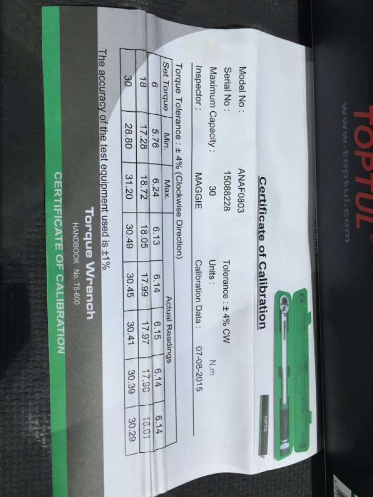

Cần xiết lực của bác chủ là quá chuẩn rồi, xe nào cũng nên có chứ ko chỉ Subaru nhưng cho em hỏi cái này quan trọng hơn:
Chỗ bác chủ có máy calibrate cái cần đó ko? Mỗi lần em tới calibrate lại thì bác tính phí bao nhiêu?
Và khi mua mới thì có cách nào test lực chuẩn của cần ko?

Bộ đồ nghề tối cần thiết cho chủ xe Subaru (và cũng nhiều hãng khác)
Mỗi cần siết lực của Toptul đều có cái chứng nhận như thế này. Đương nhiên sau khi sử dụng 1 thời gian thì phải cân lại. Toptul có bán thiết bị để tự calib tại gia nhưng giá rất cao. Nếu là mình thì mình sẽ gởi về hãng để làm.
Vậy nên mới hỏi bác chủ chi phí calibrate lại để em còn cân nhắc mua 1 cái thôi hay order hẳn cả bộ :))
