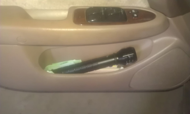

Nó đây. Sáng cực. Mấy thằng lính của em nó lấy đi bắn chim suốt
Bộ ly hợp - tình huống bất ngờ
Nó thường nằm ở đây, sát bên cạnh em, rất vừa tay khi xáp lá cà hehe :D
