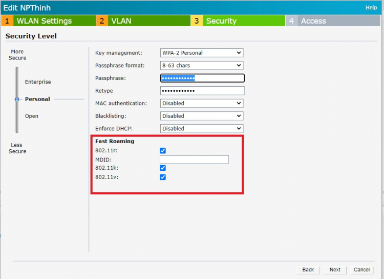

Bữa em bị vậy. Không biết fix sao luôn. Vậy bác bỏ mesh hả. Mấy con chạy đập lập hết.Gặp IAP-325 giá tốt quá nên em mua chứ chưa thấy sự khác biệt giữa 225 và 325. Chắc phải dùng thật nhiều tải mới thấy được. Có 1 điều là khi em bật Mesh có dây (portal) thì công suất phát 2.4 chỉ còn 9dBm, 5Ghz chỉ 12dBm, trong khi đặt min 18dBm. Em phải reset cài lại và chỉ để roaming.

Em up lại Firmware 8.3 và cài lại thì hết bị. Em để Min Transmit Power là 24dBm, mặc định 15dBm yếu quá. Nếu không Mesh thì chạy roaming cũng tốt mà anh, gọi Video call Zalo liền mạch không rớt, test thì chỉ bị rớt 1 gói khi chuyển AP thôi, dùng Mesh thì không rớt gói nào.Bữa em bị vậy. Không biết fix sao luôn. Vậy bác bỏ mesh hả. Mấy con chạy đập lập hết.
