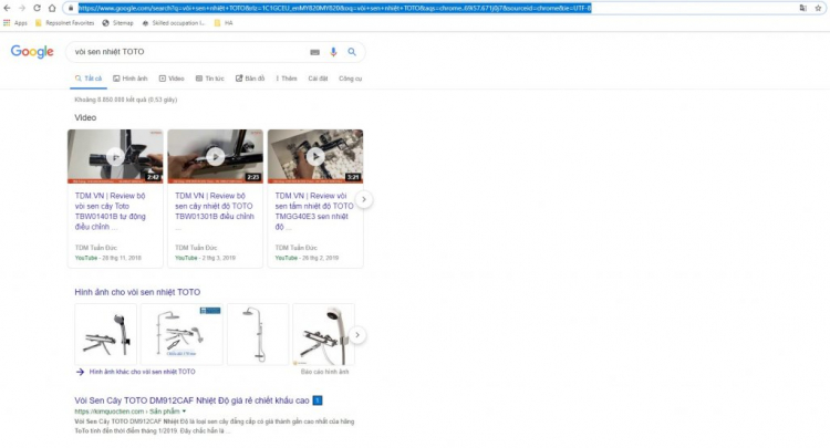

Bác google vòi sen nhiệt TOTO là thấy ngày.
sao em ra thấy toàn sen cây, khác gì đâu? em vẫn k hiểuVòi sen này có bộ trộn và giử nhiệt độ ổn định.

Nó đó bác.
Có núm xoay điều chỉnh nhiệt độ. Nó tự pha nước và giử nhiệt độ ổn định.
