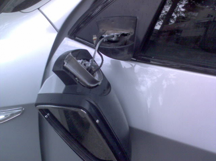

nếu kiếng không sưởi thì bác tháo mặt gương ra coi cái giắt cắm sưởi còn hay không thường thì bác mua đồ ngoài chợ trời thì bọn nó hay đổi mặt gương lắm , vì khi bác mất cả củ gương thì cái mặt gương tất nhiên cái giắt dính trong mặt gương phải còn nguyên , còn bác nói kiếng của bác không sưởi thì em nghĩ chắc là nó đổi cái mặt gương mà xe nào bị móc mặt gương rồi vì khi bị móc cái mặt gương thì lúc giật ra là 100% phải đứt cái giắt , 2 cái mặt gương còn giắt và đứt giắt thì chênh lệch khoảng 1 tr đó bác .
P/S :em tiếc vì các bác ở ngoài hà nội cho nên em không phục vụ cho các bác vụ xỏ lổ tai như thế này chấp tụi nó bẻ luôn , vì khi lỡ có bẻ thì chỉ tống khoảng thời gian 1,30h là em phục hồi lại như củ .

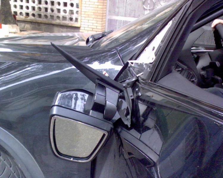

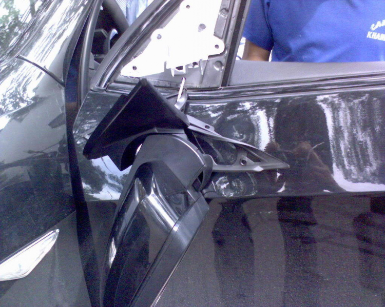

đây là 1 em X5 đã làm dây cáp bảo vệ rồi dù bị bẻ nhưng vẫn còn dính lại , nếu bác có thời gian thì báo bảo hiểm sẽ đền cho bác kiếng mới , còn nếu bác không có thời gian thì em nhận phục hồi lại như củ cho bác khoảng 1,30 H .
