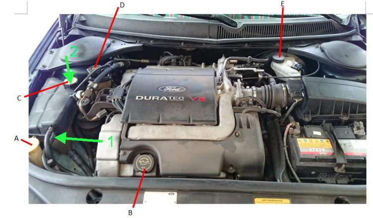

Hồi trước em học trộm được phương pháp thay nước làm mát trong hãng ford, không cần phải lên cầu hay chui xuống gầm, rất dễ và sạch:
Bước 1. Tháo ống nước hồi về bình nước phụ ra (vị trí 1, ống bên dưới), tiếp theo mở nắp bình nước phụ đổ nước sạch vào (số 2), đến khi ống nước hồi về chuyển sang nước sạch thì ngưng châm nước, gắn ống lại (bác nào thích sử dụng chai vệ sinh thì đổ vào nổ máy và để khoảng 5, 10 phút là ok).
Lưu ý: Máy phải nổ thì bơm nước mới hoạt động và nước ở ống hồi mới chảy ra, và nước phải châm liên tục nha.
Bước 2. Tiếp tục tháo ống nước (số 1) và nổ máy cho chảy hết bình nước phụ, đổ nước xanh hoặc đỏ vào đến khi nước ở ống hồi về chuyển sang màu xanh (đỏ), lắp ống vào châm thêm nước làm mát đến giữa vạch Min và Max là ok.
Bác nào kỹ thì lấy nước cất hoặc nước máy điều hoà nhiệt độ (nước nguyên chất) xúc thì sạch hơn.

Bác cho hỏi, tại sao ở B1, sau khi quan sát chuyển sang nước sạch ở ống hồi, ta ko tiếp tục châm nước làm mát luôn cho tiện mà phải gắn lại, rồi nổ máy tháo ra...Hồi trước em học trộm được phương pháp thay nước làm mát trong hãng ford, không cần phải lên cầu hay chui xuống gầm, rất dễ và sạch:
Quy trình đúng như ý bác, chắc tại em viết hơi khó hiểu chút, trường hợp gắn ống lại là dùng cho bác nào muốn đổ dung dịch vệ sinh két nước.Bác cho hỏi, tại sao ở B1, sau khi quan sát chuyển sang nước sạch ở ống hồi, ta ko tiếp tục châm nước làm mát luôn cho tiện mà phải gắn lại, rồi nổ máy tháo ra...
