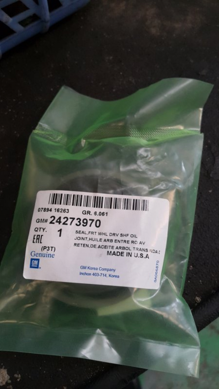

Sáng nay đi thay cái phớt láp theo diện bảo hành (lúc 24K km tuần trước lên bảo dưỡng phát hiện rò rỉ nhớt láp), thợ tháo ốc xả nhớt hộp số ra, má ui nhớt vừa đen vừa đục thế là em thay cho thay luôn cả nhớt hộp số.

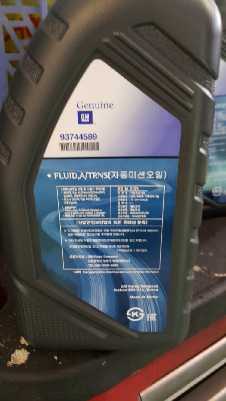

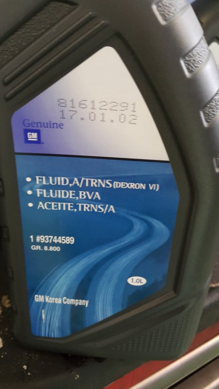

Nhớt thì đường nhiên là Dex VI của Gà Mờ (các bác xem hình). Tuy nhiên ở đây là lúc xả nó xả ra chỉ khoảng 3,7 lít hoặc hơn tí. Em phải mua 5 lọ (5Lit), thợ lấy 1 lọ đổ tiếp vào, nổ máy chạy D <-> R ... rồi lại xả tiếp ở ốc đáy và phần dẫn vào hệ thống giải nhiệt (em không phải chuyên môn nên tả hơi kỳ, túm lại là xả nhớt tại 2 điểm). sau đó đổ lại 3.8 lít, lên nổ máy, lặp lại D-R, sau đó tắt máy thợ mò ốc xả tràn (vụ này em hỏi kỹ vì thắc mắc sao biết nhớt hộp số đủ hay chưa, cách thăm nhớt hộp số và đc giải thích là thăm bằng ốc xả chảy tràn) thấy nhớt có chảy ra nhưng không nhiều. Lên đổ hết phần còn lại của chai cuối (tầm 200ml + )
Đổ 3.8 lít là đã đủ nhớt (theo kiểm tra ốc xả tràn), như vậy không rõ đã đủ hay chưa vì kiểm tra nhớt xả tràn là đủ. (mà lúc xả cũng xả tối đa tầm 3.7-3.9 lit nhớt à). Hay hộp số con Cu đời 2014 nó khác nhỉ :v
PS: vụ phớt thì cái phớt cũ thay ra cũng ma dê in U S A, cái mới để thay vào

cũng vậy, mặt sau nó có ghi dùng cho con TRAX 2017, vậy đầu ra của trục lap mấy dòng này y trang nhau (part sẽ hết sức dồi dào)

Chào các bác. nếu để nói về nhớt và cách thay nhớt hộp số tự động trong hãng thì nhiều cái để bàn. vì khi xả nhớt hết trong hộp số ra các bác phải châm đúng số lít nhớt đã xả ra sau đó mới nổ máy và các vị trí số để nhớt được bơm đi và hồi về theo như nguyên lý của hộp số, sau đó mới xả hết nhớt vừa châm vào xúc ra, con như bác nói anh kỹ thuật kỳ sau khi xả nhớt cũ ra mà chỉ có lấy 1 bình 1 lít châm vào và nổ máy và gạt các số là không đúng cho nắm vì nhớt hộp số trong hệ thống không đủ rất rễ làm hư hại các chi tiết trong hộp số.
