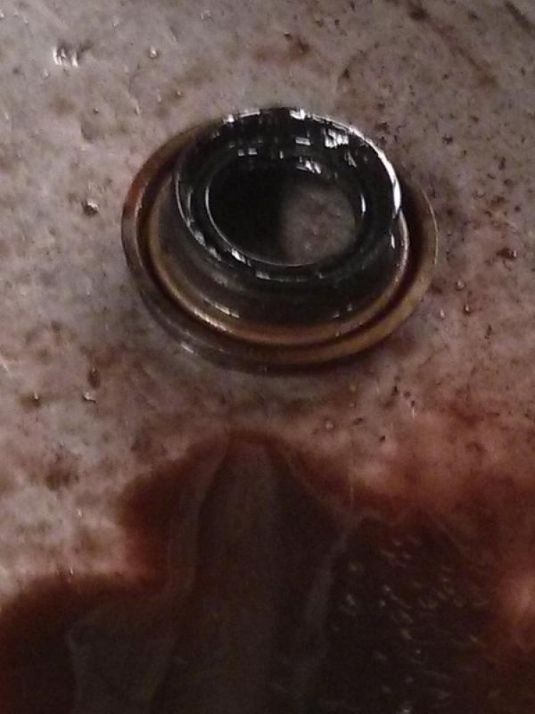

Việc bác nói rỉ nhớt tại láp thì em không rành. Nhưng xe em và của anh bạn (nhiều xe khác cũng bị) là rỉ nhớt (rất ít) ở điểm nối hộp số và máy. Xe em bị từ lúc 1x,xxxkm đến giờ hơn 60,000km vẫn thấy thế và chẳng ảnh hưởng gì. Nguyên nhân chủ yếu là nhớt rỉ ra ở cái cốt máy chứ không phải ở cái biến mô. Nếu có hình, bác up lên để anh em tham khảo.

Em làm ở DDT... Đúng là chai màu đỏ đó Bác. Mai em về em up hình cái "phốt láp" nhe. Băn khoăn quá.
Sáng nay bên DDT đã xã đáy & thay cho em 4,8L Mobil Dexron VI và miễn phí. Good

Tất cả là từ khi thay bảo hành cục này: phốt láp

Hư cái phốt này thì lần đầu tiên em thấy, xe em và bạn em chạy >60000 chưa bị. Mấy anh bạn khác đi cdx 1.6 cũng chưa thấy nói gì về cái phốt này.
